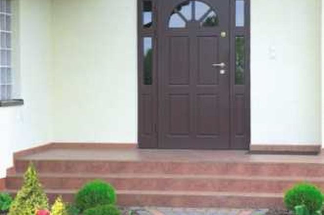

Schody betonowe z okładziną ceramiczną
Autor: Mariusz Bykowski Okładzina z płytek ceramicznych musi być szczelnie wykonana, żeby elementy po kilku zimach nie zaczęły odpadać

Okładzina schodów
Na okładzinę schodów należy używać elementów mrozoodpornych o powierzchni antypoślizgowej. Przykleja się je mrozoodpornym, elastycznym klejem. Gdy układamy płytki na zewnątrz, zaprawę klejową trzeba nanosić i na podłoże, i na płytki, żeby cała przestrzeń pod nimi była wypełniona. Podczas wykonywania okładziny należy powtórzyć dylatacje w tych samych miejscach, w jakich były zrobione w płycie. Fugi powinny mieć co najmniej 4-5 mm szerokości. Szczelnie wypełnij je mrozoodporną i elastyczną spoiną. Okładzina powinna być tak wykonana, żeby zapobiec dostaniu się wody pod płytki. Jeśli to nastąpi, zamarzająca woda wcześniej czy później spowoduje odpadanie elementów okładziny.
