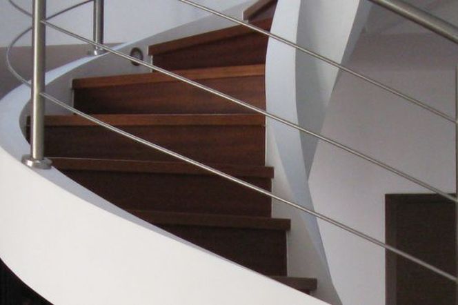

Budowa bardziej skomplikowanych schodów betonowych może kosztować nawet do 5 tys. zł. Cena schodów prefabrykowanych ustalana jest zwykle indywidualnie, chociaż koszt bardziej skomplikowanych konstrukcji kształtuje się na podobnym poziomie. Montaż schodów prefabrykowanych jest jednak znacznie szybszy.
