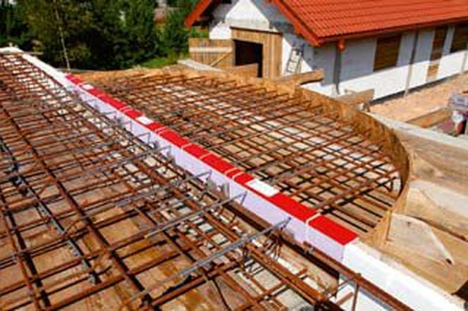

Łącznik balkonowy
Autor: Archiwum serwisu Łącznik z wkładką termoizolacyjną zapobiega powstaniu mostka termicznego na styku ściany z balkonem

Łączniki balkonowe
Jednym z miejsc w domu, w którym powstają duże mostki cieplne, jest połączenie płyty balkonowej ze ścianą i dalej stropem. W istocie jest to najczęściej fragment płyty stropowej wysunięty na zewnątrz. Jeśli płyta nie będzie ocieplona ze wszystkich stron, będzie to miejsce dużych strat ciepła, bo zbrojony beton bardzo dobrze je przewodzi. Konsekwencją takiego rozwiązania jest zawsze zimna podłoga przy drzwiach balkonowych. Do odcięcia płyty stropowej od balkonowej może służyć łącznik balkonowy. Składa się z elementu termoizolacyjnego, przez który są przeprowadzone pręty zbrojeniowe, oraz łożyska oporowego w strefie ściskanej. Montuje się go tak, żeby element izolacyjny wszedł w skład warstwy termoizolacyjnej. Dzięki temu zimna betonowa płyta balkonu nie styka się z konstrukcją budynku. Zbrojenie należy połączyć ze zbrojeniem stropu i płyty balkonowej. Masz do wyboru łączniki różnego typu zależnie od konstrukcji balkonu: do wspornikowych, podpartych przegubowo, prostych i narożnych, a nawet takich, których płyta jest położona na innym poziomie niż strop.
