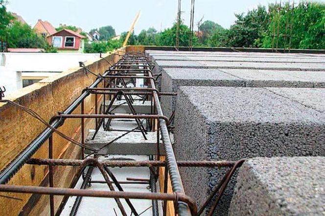

Autor: Krzysztof Sutuła Belki stropowe zakotwione w wieńcu, który spina cały strop z konstrukcją domu

Sposób II – wieniec żelbetowy opuszczony
Jest kolejnym rozwiązaniem, które pozwala nie opierać belek stropowych bezpośrednio na ostatniej warstwie muru. Przed układaniem belek stropowych od wewnątrz przybija się do boku ściany deskowanie. Dzięki niemu belki nie opierają się na krawędzi muru, a pod nimi powstaje przestrzeń na ułożenie zbrojenia wieńca – pręty podłużne wieńca znajdują się pod belkami. Po przygotowaniu zbrojenia i rozłożeniu pustaków strop się betonuje. Zamiast tradycyjnego deskowania można wykorzystać kształtki wieńcowe L a lbo kształtki U. Ich ścianki tworzą formę, w której robi się wieniec. Muruje się je na ostatniej warstwie ściany. W nich układa się zbrojenie, a na nich opiera się belki i całość zalewa betonem.
