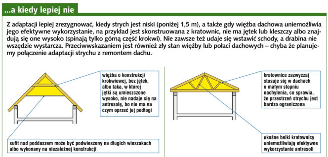

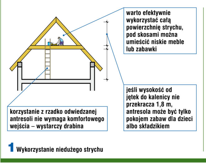

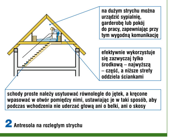

Często nad poddaszem użytkowym jest jeszcze strych. Jeśli tylko konstrukcja budynku na to pozwala, można wykorzystać tę przestrzeń i urządzić tam dodatkową sypialnię, pokój zabaw czy garderobę. Zanim podejmiemy decyzję o takiej przebudowie poddasza, powinniśmy poradzić się konstruktora, który oceni konstrukcję budynku, nośność więźby dachowej oraz stan izolacji i pokrycia dachowego. Należy też sprawdzić możliwości aranżacyjne – czy strych jest wystarczająco przestronny i czy na istniejącym poddaszu da się zamontować schody prowadzące na antresolę – a także zaplanować jej wykończenie i sposób doprowadzenia prądu. Sporządzenie projektu umożliwi sprawne przeprowadzenie przebudowy.

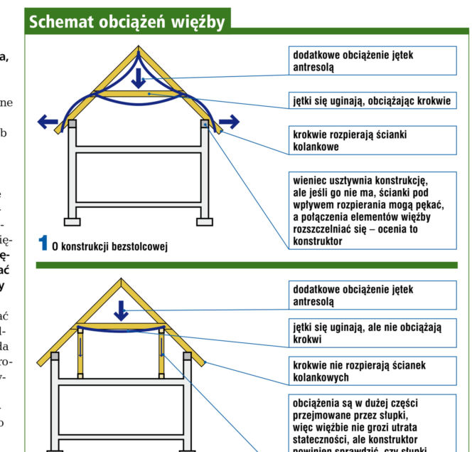

Jaki rodzaj więźby jest najkorzystniejszy dla budowy antresoli?
Wykonanie antresoli ma sens tylko wtedy, gdy więźba dachowa ma konstrukcję krokwiowo-jętkową lub krokwiowo- -kleszczową. To właśnie na belkach spinających krokwie musi spocząć podłoga antresoli.
Jeśli jętek lub kleszczy nie ma albo znajdują się wysoko, adaptacja jest wprawdzie możliwa, ale może się okazać zbyt kosztowna. Najłatwiej wybudować antresolę, gdy więźba ma konstrukcję krokwiowo- -jętkową. Oba typy belek mają na ogół zbliżoną grubość, więc jętki są mocne i można je dodatkowo obciążyć bez obawy o ich nośność. Oczywiście pod warunkiem że są w dobrym stanie, nie pękają i nie uległy zwichrowaniu, a łączniki nie poluzowały się na skutek odkształceń drewna i siły wiatru napierającego na dach.
Konstrukcja krokwiowo-kleszczowa jest nieco mniej dogodnym rozwiązaniem, bo kleszcze, jako belki wiotkie, zazwyczaj wymagają wzmocnienia lub usztywnienia. Najczęściej wystarczy ustabilizować je drewnianymi wkładkami o szerokości krokwi lub spinkami rozmieszczonymi co 1,5 m, ale zdarza się, że trzeba dla każdej z krokwi wykonać nowe pary kleszczy – na przykład gdy są w złym stanie albo zostały w nieodpowiedni sposób połączone z krokwiami i słabo je trzymają. Kilkumetrowe belki trudno wnieść na strych, ale można połączyć metalowymi nakładkami kilka krótszych elementów. Miejsca połączeń dobrze jest w miarę możliwości sytuować nad słupami lub ścianami działowymi poddasza – dzięki temu będą bardziej stabilne.
Pod względem nośności za najkorzystniejszą uważa się konstrukcję stolcową, czyli taką, w której krokwie są nie tylko trzymane przez jętki lub kleszcze, ale też dodatkowo podparte słupkami. Nadprogramowe obciążenie, jakim jest antresola, ma wówczas najmniejszy wpływ na schemat statyczny konstrukcji więźby, bo słupki zapobiegają nadmiernym ugięciom obciążanych belek. W konstrukcjach bezstolcowych wszystkie obciążenia są przenoszone przez krokwie i jętki lub kleszcze. Oznacza to, że nawet niewielkie dociążenie wywołuje zmianę schematu statycznego konstrukcji. Belki się uginają, a krokwie dodatkowo rozpychają ścianki kolankowe poddasza. Na szczęście elementy więźby są prawie zawsze przewymiarowane i ich stabilność rzadko sprawia kłopoty. W skrajnym przypadku, gdy dodatkowe obciążenie grozi zniszczeniem więźby, konstruktor może zakazać budowy antresoli, ale częściej po prostu zaleca ograniczenie jej wykorzystania.

Budowa antresoli - jak to zrobić?

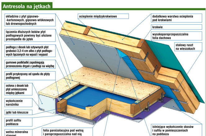

Najważniejsza dla użytkowników jest oczywiście podłoga. Musi być sztywna, nie może się uginać pod stopami. Jej grubość zależy przede wszystkim od rozstawu jętek. Jeśli są rozmieszczone co 70-80 cm, wystarczą deski o grubości 3,2 lub 4 cm albo płyty typu OSB lub MFP o grubości 2,5 cm.
W przypadku odstępów większych niż 80 cm powinno się korzystać ze specjalnych desek lub z płyt podłogowych. Różnią się one od zwykłych tym, że mają system wpustów i wypustów, dzięki czemu po połączeniu tworzą sztywną, odporną na ugięcia płytę.
Podłogę powinno się przykręcać, nie przybijać, żeby nie wywoływać niepotrzebnych drgań, które mogłyby doprowadzić do pękania okładziny sufitu na poddaszu. Najlepiej mocować ją bezpośrednio do jętek, zdarza się jednak, że są one nierówne i podłogi nie da się ułożyć. W takim wypadku należy prostopadle do jętek przykręcić legary, czyli belki o przekroju kilku centymetrów, starając się poziomować je przez odpowiednie dokręcanie łączników.
Dopiero do legarów można mocować podłogę. Trzeba pamiętać, że takie rozwiązanie zmniejsza nieco wysokość stryszku. Podłoga musi być wyciszona. Kroki i uderzenia wprawiają w drgania elementy więźby i bez odpowiedniej izolacji są słyszalne w całym domu, co może być dla mieszkańców uciążliwe.
Tylko niewielkie składziki czy pomieszczenia, z których korzysta się okazjonalnie, nie potrzebują izolacji akustycznej. Do wyciszenia najlepiej użyć wełny mineralnej, która dobrze tłumi zarówno dźwięki uderzeniowe, czyli odgłosy kroków albo stukania, jak i powietrzne, a więc krzyki czy muzykę (choć trzeba pamiętać, że te ostatnie bez problemu przedostają się drogą okrężną, przez wejście na antresolę). Na niektórych strychach taka warstwa izolacji już istnieje – tam, gdzie poddasze było ocieplone w poziomie sufitu.
Jeśli wełny nie ma, należy ją ułożyć. Grubość warstwy powinna być o 2-3 cm mniejsza niż wysokość jętek. Dzięki temu po ułożeniu podłogi nad wełną pozostanie szczelina umożliwiająca odparowanie ewentualnej pary wodnej.
Pod wełną warto rozłożyć folię paroizolacyjną, a na wierzchu paroprzepuszczalną, co zapobiegnie jej zawilgacaniu. Na jętkach lub kleszczach powinno się też przykleić pasy gumy lub specjalne podkładki tłumiące. Będą one przeciwdziałać przenoszeniu drgań z podłogi na konstrukcję więźby. Jeśli antresola nie zajmuje całej powierzchni strychu, oddziela się ją od nieużytkowej części ściankami, najlepiej szkieletowymi. Ruszt ze stalowych profili obudowany jednostronnie okładziną z płyt gipsowo- -kartonowych, gipsowo-włóknowych albo drewnopochodnych jest lekki i można go bez obaw stawiać na cienkiej podłodze antresoli, a przy tym nie wymaga mokrych prac.
