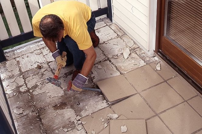

Izolacja balkonu od zimna jest niezwykle ważna. Jeżeli nie wykonasz odpowiedniego ocieplenia balkonu, na wiosnę możesz mieć problem z odpadającymi płytkami lub popękanym podłożem. Przekonaj się, jak skutecznie wykonać izolację balkonu - zarówno w trakcie budowy domu, jak i podczas remontu mieszkania.

Płyta balkonu i warstwa spadkowa muszą być zabezpieczone przed nasiąkaniem wodą, gdyż w okresie zimowym mogłoby to doprowadzić do ich zniszczenia. Najpopularniejszym rozwiązaniem jest pokrycie powierzchni płynną masą izolacyjną lub zaprawą uszczelniającą. Krawędzie połączenia płyty ze ścianą zabezpiecza się profilowaną taśmą uszczelniającą, którą trzeba zatopić w warstwie hydroizolacji. Jeśli balkon przylega do dwóch ścian, na ich styku wkleja się profilowany narożnik.
Jakie płytki na balkon?
Okładzina ceramiczna na balkonie musi być odporna na mróz i działanie czynników atmosferycznych. Dlatego zanim położymi płytki, musisz dokładnie przemyśleć kwestię ocieplenia balkonu. Czemu? Ponieważ to w dużym stopniu definiuje, jakie płytki ceramiczne powinieneś wybrać. Płytki powinny mieć niewielką nasiąkliwość i być odporne na ścieranie. W trosce o bezpieczeństwo warto się zdecydować na płytki antypoślizgowe – gdy spadnie śnieg lub gdy będą mokre, nie sprawią problemu z bezpiecznym poruszaniem się po balkonie. Płytki na balkonie powinny być przyklejone całą powierzchnią. Zapobiegnie to ich pękaniu pod wpływem obciążeń, a także uniemożliwi wnikanie pod nie wody, a w konsekwencji ich odspajanie (na przykład pod wpływem napierającej zamarzniętej wody). Najpewniejszym sposobem osiągnięcia pełnego przylegania płytek do podłoża jest nanoszenie kleju zarówno na podłoże, jak i na spód płytek, oraz staranne dociśnięcie ich do podłoża. Zaprawę klejową rozprowadza się na obu płaszczyznach pacą zębatą w prostopadłych kierunkach (na przykład na podłożu prawo-lewo, a na płytkach góra-dół). Prace układania płytek ceramicznych należy prowadzić na małej powierzchni, aby nie przekraczać czasu otwartego danej zaprawy (by nie wystąpił tak zwany efekt naskórkowania). Do mocowania okładziny zewnętrznej bezwzględnie trzeba wybierać elastyczne kleje wodo- i mrozoodporne. Po mniej więcej 24 godzinach możemy przystąpić do spoinowania płytek. Należy pamiętać, aby zaprawa do spoinowania również była odporna na działanie czynników atmosferycznych.
