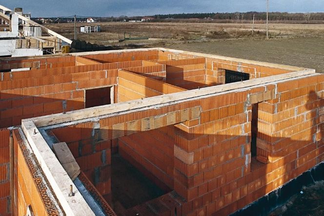

Oto kilka przykładów, kiedy inwestor może odnieść rzeczywiste korzyści z zastosowania zapraw murarskich z perlitem do murowania ścian zewnętrznych:
  • w ścianach jednowarstwowych z elementów murowanych na spoiny grubości 10 mm lub większej;
  • kiedy ściany są murowane z drobnych elementów – wtedy spoin jest dużo i mają wpływ na parametry cieplne przegrody;
  • gdy planuje się ocieplenie budynku dopiero po pewnym czasie, a ogrzewa się go już od pierwszego sezonu – ciepłe spoiny ograniczają straty ciepła i są w mniejszym stopniu narażone na przemarzanie;
  • kiedy w całym budynku, na każdym etapie budowy szuka się sposobów na ograniczenie strat energii – zsumowanie kilku małych zysków w różnych przegrodach może dać pokaźny bilans dodatni.
Zaprawy do ciepłego murowania - kiedy się nie opłacają?
Stwierdzenie, że ciepłochronne zaprawy do murowania są idealnym rozwiązaniem dla każdej ściany, byłoby przesadą. Niekiedy w zupełności wystarczy zaprawa tradycyjna:
  • w ścianach z elementów murowanych na spoiny cieńsze niż 10 mm;
  • kiedy ściany są murowane z dużych elementów, zwłaszcza gdy zaprawę układa się tylko w spoinach poziomych – spoin jest wtedy mało i praktycznie nie mają wpływu na parametry cieplne przegrody;
  • w ścianach trójwarstwowych – poprawa parametrów warstwy nośnej w odniesieniu do współczynnika U całej przegrody jest tak niewielka, że można ją pominąć;
  • w ścianach z silikatów – nie tylko ze względu na ich gładkość, ale też dlatego, że silikaty są elementami zimnymi i łączenie ich ciepłochronną zaprawą nie ma sensu.
