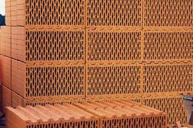

Pustaki ceramiczne

Ceramika tradycyjna i ceramika poryzowana
Wyroby ceramiczne powstają z gliny. Mogą być wykonane tradycyjnie (masa gliniana uformowana i wypalona) albo poryzowane (do masy dodano trociny lub włókna drzewne, które spłonęły podczas wypalania – tak powstały mikropory poprawiające izolacyjność cieplną). Elementy poryzowane są nieco lżejsze i mają niższy współczynnik przenikania ciepła. Z ceramiki tradycyjnej powstają: cegły pełne, bez otworów, licowe, kratówki, dziurawki, szczelinówki oraz pustaki, na przykład Max, Uni, U, M44.
Ceramika poryzowana to cegły lub pustaki. Izolacyjność cieplna i akustyczna cegieł oraz pustaków o dużych drążeniach szczelinowych zależy od ich wymiarów, a sposób ułożenia w murze decyduje o parametrach ściany. Gdy dłuższy bok szczelin będzie równoległy do lica ściany, mur będzie miał lepszą izolacyjność termiczną. Kiedy pustaki ustawi się tak, że układ szczelin będzie prostopadły do lica ściany, mur będzie lepiej izolował przed hałasem. Współczynnik przenikania ciepła dla ceramiki poryzowanej wynosi 0,12-0,14, a dla ceramiki tradycyjnej 0,2-0,85 W/(m·K). Ceramika, zwłaszcza tradycyjna, jest twarda i podatna na ukruszenia. Trzeba ją ciąć piłą elektryczną.
