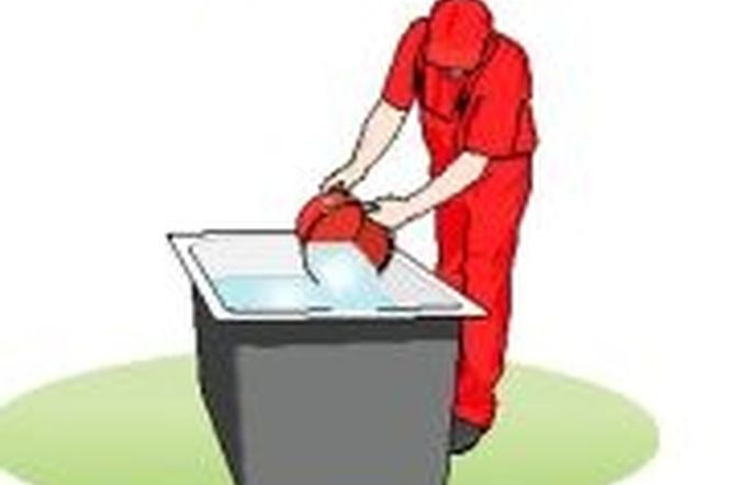

Zdjęcie do bloczka '2 zdjecia' - art 1692
Autor: Archiwum serwisu Do szczelnego i czystego pojemnika – na przykład prostopadłościennego pojemnika stalowego, starej wanny lub mocnego worka foliowego – nalać wody: 60-70 l na 100 kg wapna.
