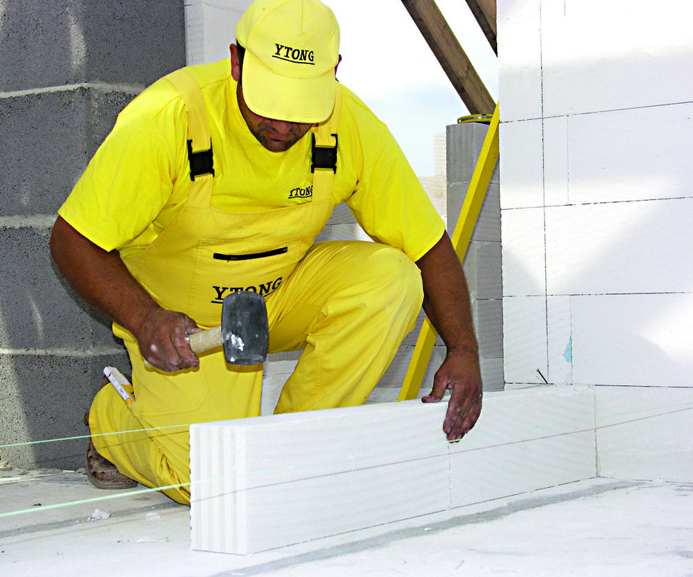

Wybierając materiały do budowy ściany działowej, powinniśmy mieć na uwadze jej późniejsze przeznaczenie. Wybór w tym przypadku jest zdecydowanie większy niż przy budowie ścian nośnych, jednak każda z opcji ma swoje wady i zalety. Najczęściej wybieramy te same materiały, które były wykorzystane przy wznoszeniu ścian konstrukcyjnych ze względu na to, że prace te następują po sobie, a także dlatego, że materiały najłatwiej zamówić z jednego źródła i przywieźć tym samym transportem.Jednym z popularnych materiałów do budowy ścian działowych jest cegła pełna murowana bokiem o szerokości 12 cm. Mniej powszechne jest budowanie cieńszym bokiem, ponieważ wtedy cegły trzeba zbroić poziomo. Ściany działowe wykonane z cegieł pełnych cechuje wysoka wytrzymałość i ochrona akustyczna, należy jednak pamiętać o ich wadze. Dlatego też stawia się je w ściśle zaplanowanych miejscach, najczęściej na wzmocnieniach stropów.Dobrą izolację akustyczną zapewniają ściany z silikatów, są jednak również bardzo ciężkie.
Najważniejsze  połączenia
Ściany działowej nie należy łączyć ze stropem nad nią. Po pojawieniu się obciążenia, czyli po postawieniu ścian na stropie piętra, nastąpi jego ugięcie, które nie może spowodować nacisku na ścianę. Również połączenie ze stropem, na którym stoi ściana, nie może być monolityczne. Gdy takie jest, ugięcie stropu powoduje zarysowanie ściany działowej. Dlatego pierwszą warstwę ściany (szychtę) układa się na materiale oddzielającym ją od stropu, np. na papie, szczelinę pod stropem wypełnia się zaś pianką poliuretanową. Ściana pracuje wtedy samodzielnie, przenosząc tylko ciężar własny. Ściany murowane mogą stać na stropach gęstożebrowych prostopadle do belek nośnych, wzdłuż belek zamontowanych podwójnie albo na specjalnie zbrojonych żebrach. Na stropach­ płytowych ściany można stawiać niemal dowolnie – zależnie od tego, jak strop został zazbrojony. Ściany szkieletowe na wszelkich stropach zazwyczaj można umieszczać w dowolnym miejscu.
