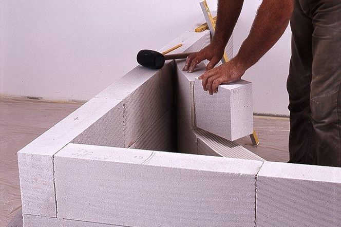

Ściany z betonu komórkowego
Do budowy ścian działowych zwykle używa się nie bloczków, lecz płytek grubości 11,5 cm. Płytki te układa się na zaprawie cementowo-wapiennej lub zaprawie klejowej. Trzeba pamiętać o przewiązywaniu kolejnych warstw oraz o tym, że ściany o rozpiętości większej niż 5 m wymagają zbrojenia prętami stalowymi. Jeśli stosuje się zaprawę klejową, to płytki muruje się na cienkie spoiny, czyli grubości 1-2 mm. Wymaga to szczególnej staranności wykonania.
