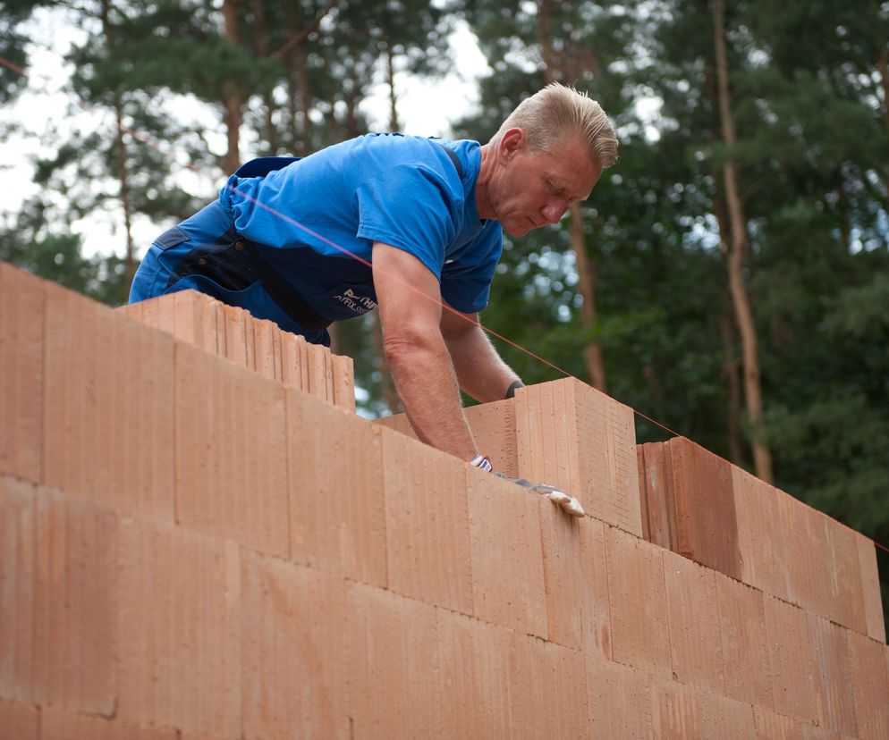

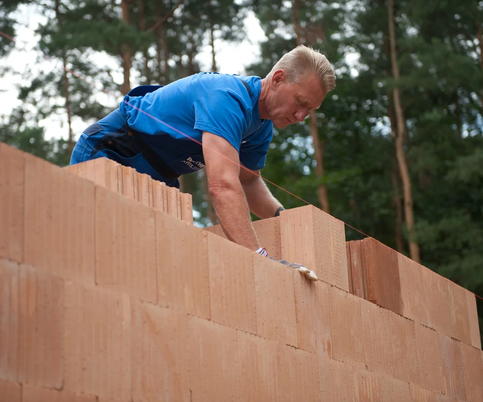

Murowanie ściany trójwarstwowej
Autor: Archiwum serwisu Obecnie ściany trójwarstwowe wznosi się głównie z tego powodu, żeby budynek miał piękną klinkierową elewację. Fot. WIENERBERGER
