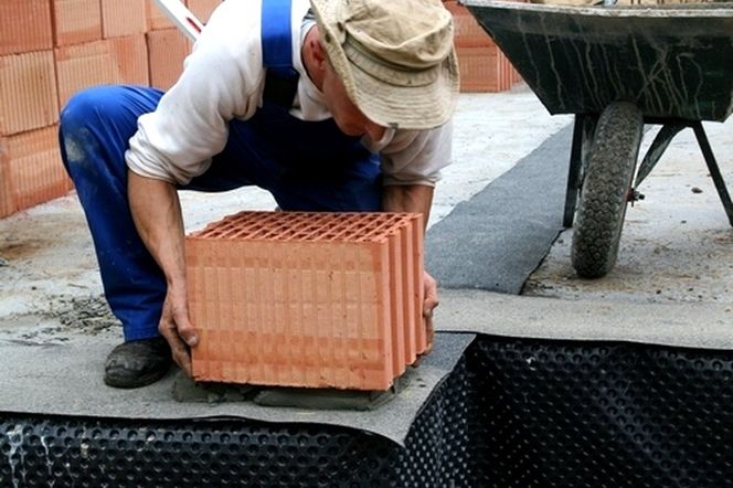

Autor: Andrzej T. Papliński Na fundamencie jest już izolacja przeciwwilgociowa. Została ułożona z dwóch warstw papy na lepiku. Można też zastosować folię hydroizolacyjną albo specjalną zaprawę. Izolacja przeciwwilgociowa oddziela ściany parteru od ścian fundamentowych i podłogi na gruncie. W ten sposób zabezpiecza się ściany przed podciąganiem wody z gruntu. Izolacja pozioma jest niezbędna także pod ścianami działowymi. Rozpoczyna się murowanie pierwszej warstwy pustaków. Od precyzji wykonawcy zależy teraz jakość ściany. Pierwsza warstwa murowana jest  na zwykłej zaprawie cementowo-wapiennej o grubości do 12 mm. Ma ona za zadanie zniwelować wszelkie nierówności fundamentu. Wykonawca muruje najpierw pustaki w narożnikach, dbając o to być układać je naprzemiennie – raz jedna ściana, raz druga. Wprawny murarz dba o to, by poziom narożników był taki sam, układając pustaki na zaprawie tej samej grubości.
