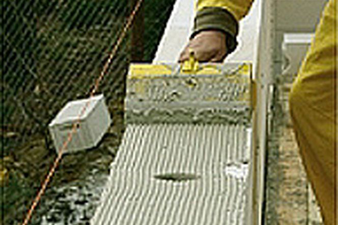

Murowanie ścian na zaprawę klejową
Podstawowymi jej składnikami są cement, spoiwa polimerowe, wypełniacze i dodatki. Może zawierać jeszcze wapno i środki modyfikujące, dzięki którym staje się mrozo- i wodoodporna. Z zapraw klejowych można zrobić spoiny grubości 1-3 lub 2-5 mm.
