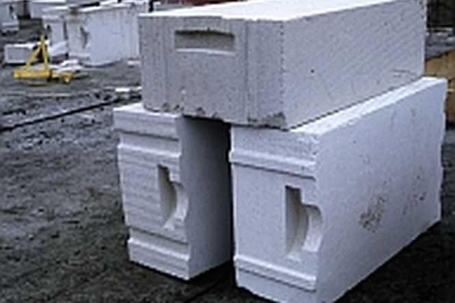

Z betonu komórkowego można zbudować każdy rodzaj ściany - ścianę jednowarstwową, ścianę dwuwarstwową a także ścianę trójwarstową. Bloczki i płytki z betonu komórkowgo są też doskonałym materiałem do wznoszenia ścian wewnętrznych konstrukcyjnych oraz ścianek działowych. Zobacz czym się charakteryzują.

Ściana jednowarstwowa z betonu komórkowego
  • najcieńsza ściana z betonu komórkowego ma 30 cm i jest wybudowana z bloczków odmiany 400 na zaprawie klejowej. Jej U=0,35 W/m2K;
  • najcieplejsza ściana z betonu komórkowego ma U=0,23 W/m2K. Buduje się ją z bloczków grubości 42 cm odmiany 400;
  • najpopularniejsze ściany z betonu komórkowego mają grubość 36 lub 36,5 cm. Ich U dla ściany 36,5 wynosi 0,29 W/m2K;
  • bloczki z betonu komórkowego są ponad dwa ray większe niz pustaki ceramiczne. Na m2 ściany potrzeba 7-8 bloczków;
  • do murowania ścian trzeba stosować zaprawy ciepłochronne lub klejowe.
