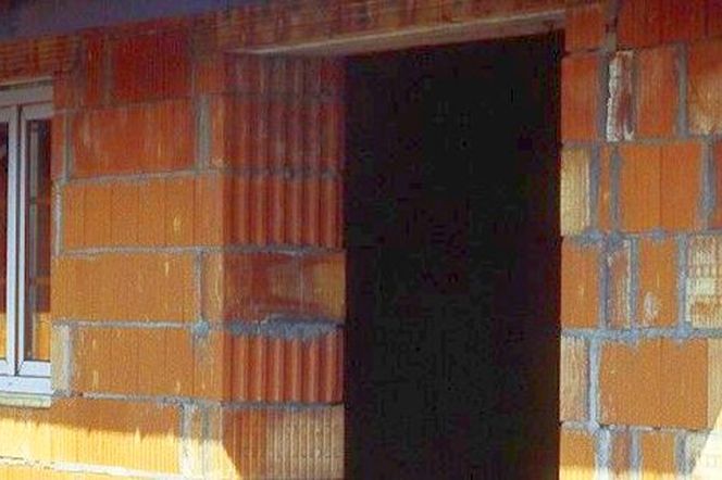

Słabą stroną ściany z pustaków ceramicznych są natomiast miejsca wymagające łączenia elementów pod kątem albo docinania ich pod wymiar, jak wykusze, narożniki czy otwory okienne. Elementy łatwo się kruszą i wymagają użycia specjalnych elektronarzędzi przeznaczonych do cięcia ceramiki (na przykład pilarki brzeszczotowej). Pęknięte elementy po sklejeniu zaprawą mają minimalnie gorsze parametry cieplne niż pełne, więc jeśli zniszczeń jest dużo, ściana będzie miała osłabioną izolacyjność.
Znacznie lepszym rozwiązaniem jest unikanie cięć i stosowanie w narożnikach pustaków połówkowych, a wzdłuż ościeży okiennych i drzwiowych specjalnych pustaków kieszeniowych, które umożliwiają szczelny i ciepły montaż ościeżnicy. Taki system wymaga jednak dokładnego rozplanowania długości ścian i szerokość otworów, aby odpowiadały wielokrotności wymiarów pustaka. Trzeba się też liczyć z większymi kosztami budowy domu.
