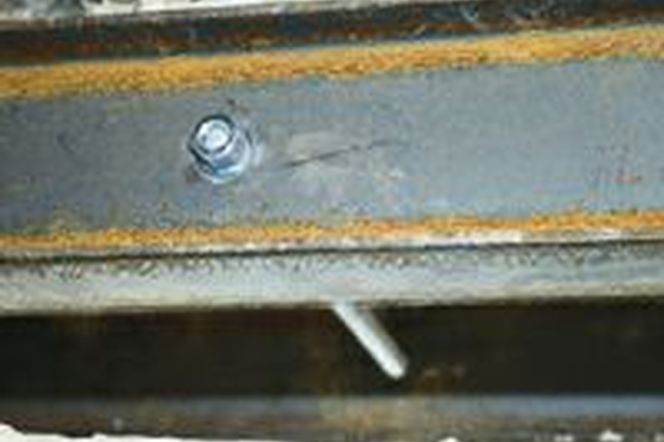

Nadproże można zrobić z belek stalowych, ich wielkość zależy od ciężaru, jaki ma ono przenieść. W ścianie działowej nadproże będzie mniejsze, bo obciąży je tylko ściana znajdująca się nad nim. W ścianie konstrukcyjnej trzeba zastosować belki o większym przekroju – zazwyczaj dwie – bo nadproże musi utrzymać ścianę, oparty na niej strop i obciążenia z kondygnacji, które znajdują się wyżej. Zawsze wymagany przekrój belek stropowych oraz sposób wykonania nadproża musi zaprojektować konstruktor.

1.  Wyznaczono otwór w miejscach, gdzie oparte będą belki nadproża, wykuto gniazda i zrobiono betonowe podlewki.2.  W ścianie w miejscu nadproża wykuto bruzdę o głębokości równej szerokości belki.3. W bruździe umieszczono belkę stalową, jej końce oparły się na betonowych podlewkach.

4. Gdy belka była unieruchomiona, wykuto bruzdę z drugiej strony ściany.5. W identyczny sposób osadzono belkę z drugiej strony i obie belki skręcono śrubami.6. Przestrzeń pomiędzy belkami i ponad nimi wypełniono betonem.

7. Belki stalowe wypełniono cegłą i obetonowano.8. Po związaniu betonu pod nadprożem wykonano otwór.9. W wykonanym otworze (widocznym z zewnątrz) zamontowane będzie okno.
