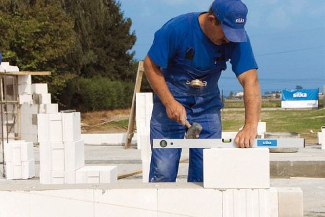

Autor: Archiwum serwisu Murowanie na zaprawę klejową wymaga precyzji – pierwsza warstwa bloczków musi być starannie wypoziomowana, gdyż kolejne uda się skorygować tylko nieznacznie
