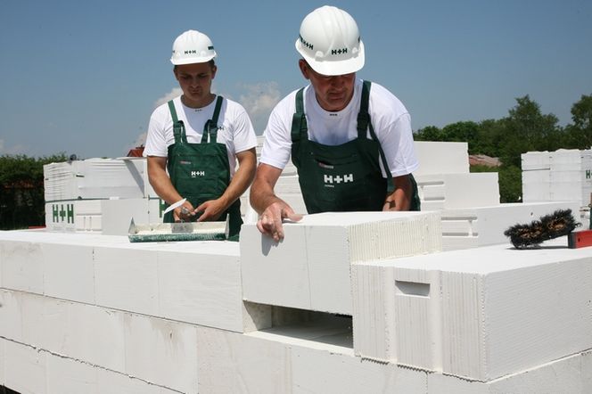

Autor: Andrzej T. Papliński Bloczki z betonu komórkowego łączą się na pióro-wpust, dzięki czemu nie ma potrzeby rozprowadzania zaprawy klejowej na spoinach pionowych - pióro-wpust zapewnia szczelność i wytrzymałość. Są jednak miejsca, gdzie trzeba spoinę pionową wypełnić zaprawą klejową. To konieczne, jeśli ostatni bloczek w rzędzie trzeba dociąć na wymiar. Drugie takie miejsce to połączenie bloczków w narożach ściany - tam powierzchnia czołowa bloczka z wpustem łączy się z gładką powierzchnią boczną bloczka. Tu pióro-wpust nie zadziała, potrzebna jest zaprawa.

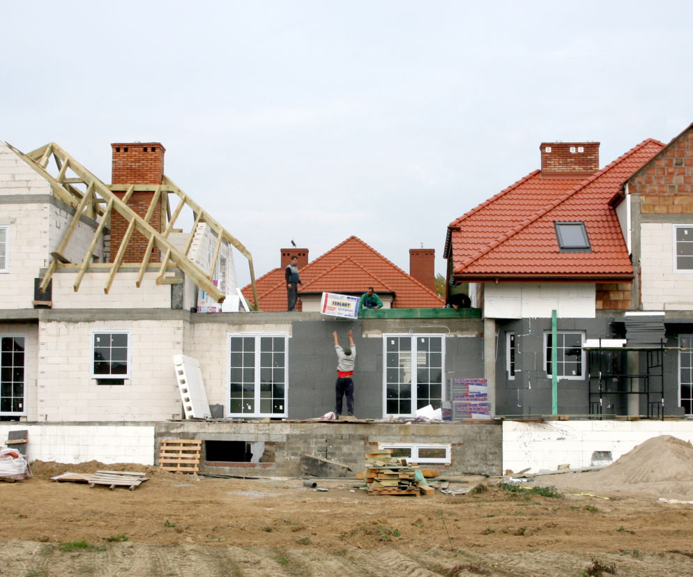

2 domy - z ceramiki i betonu
