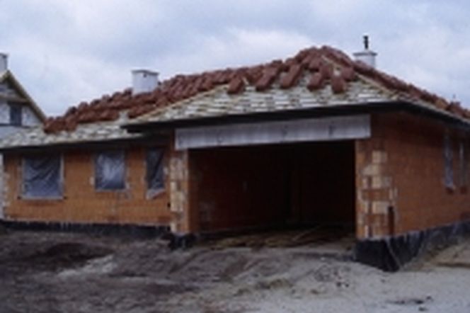

Z przeszłością i przyszłością
Autor: Archiwum serwisu Z przeszłością i przyszłością
Z przeszłością i przyszłością - dom murowany
Autor: Archiwum serwisu Z ceramiki wznosi się wszystkie rodzaje ścian. Zewnętrzne jednowarstwowe, dwuwarstwowe, warstwę zewnętrzną i wewnętrzną w ścianie trójwarstwowej oraz wewnętrzne konstrukcyjne i działowe.
