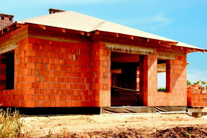

1. Złe wyprowadzenie poziomu i pionów
Grozi ono krzywym murem, a w skrajnym wypadku zawaleniem się ściany. By uniknąć złego wyprowadzenia poziomu i pionów, pierwszą warstwę układa się na zaprawie cementowej. Jej grubość zależy od różnicy poziomów górnej powierzchni ścian fundamentowych i waha się od 1 do 3 cm. Zaprawa cementowa powinna zniwelować tę różnicę. Wznoszenie ściany rozpoczyna się od wymurowania narożników domu, a następnie ustawia się kolejne elementy. Ostatni pustak lub bloczek zazwyczaj należy dociąć.
2. Nietrzymanie wątku
Podobnie jak złe wyprowadzenie poziomu i pionów nietrzymanie wątku grozi zawaleniem się ściany. By do tego nie dopuścić, elementy murowe układa się na mijankę, czyli z przesunięciem spoiny pionowej o minimum 5-6 cm, zaczynając od połówek lub bloczków pomocniczych w narożnikach. Przy budowaniu ścian z cegły pełnej stosuje się wiązania polegające na różnym układaniu cegieł w poszczególnych warstwach. Wynika to z tego, że często docelowa grubość muru jest większa niż długość cegły (25 cm).
Ściany poprzeczne czy ściany działowe należy łączyć, przewiązując elementy murowe lub wykorzystując systemowe łączniki stalowe.
3. Zła zaprawa w ścianach jednowarstwowych
Niewłaściwy dobór zaprawy w ścianach jednowarstwowych prowadzi do powstania mostków termicznych i gorszych parametrów izolacyjnych ściany. By tego uniknąć, ściany z gładkich materiałów budowlanych należy łączyć cienkimi spoinami klejowymi lub piankowymi. Zwykle pustaki z ceramiki i keramzytobetonu mają nierówną powierzchnię i aby zniwelować rozbieżności, łączy się je zaprawą termoizolacyjną na spoiny o grubości 10-12 mm.
4. Nierówne spoiny
Zbyt grube spoiny powodują mostki termiczne i większe zużycie zaprawy, czyli większe koszty. Z kolei za cienkie nie połączą poszczególnych elementów muru, ściana będzie mieć mniejszą nośność. Jak sobie z tym radzić? Tradycyjna spoina nie powinna być cieńsza niż 8 mm i grubsza niż 15 mm (średnio 10 mm). Cienkie spoiny o grubości 0,5-3 mm (średnio 2 mm) należy wykonywać za pomocą specjalnej skrzynki lub pacy zębatej.
Spoiny pionowe powinny mieć średnio grubość 10 mm; nie mogą być cieńsze niż 5 mm i grubsze niż 15 mm. Spoinę pionową uważa się za wypełnioną, gdy zaprawę ułożono na całej wysokości i zajmuje ona co najmniej 0,4 szerokości spoiny.
5. Brak zbrojenia w strefie podokiennej w ścianie murowanej tylko na spoiny pionowe
Prowadzi do pojawienia się rys i pęknięć. Dlatego też zbrojenie z prętów Æ 4-6 mm ukryte w grubości spoiny powinno się układać w dwóch poziomach. Należy wystawić je poza krawędź otworu na długość zakotwienia, minimum 50 cm poza strefę występowania naprężeń. Spoiny poziome powinny być przynajmniej o 4 mm większe niż grubość zbrojenia. Dodatkowo należy na tym odcinku wypełnić pionowe spoiny zaprawą.
6. Otwory obrobione innym materiałem
Skutkiem obrobienia otworów innymi materiałami są mostki termiczne (w przypadku zastosowania materiałów o gorszych parametrach izolacyjnych) lub osłabienie krawędzi muru (materiał o mniejszej wytrzymałości). By tego uniknąć, zawsze, szczególnie przy ścianach zewnętrznych, należy używać materiałów o jednakowych cechach izolacyjnych. Przy otworach nie powinny występować docinki krótsze niż 5 cm. W przypadku ścian z pustaków, zwłaszcza przy ścianach jednowarstwowych, powinno się tak dobrać poziom ścian podokiennych, nadproży czy poziomy stropów, aby nie trzeba było uzupełniać brakujących wymiarów innym materiałem.
