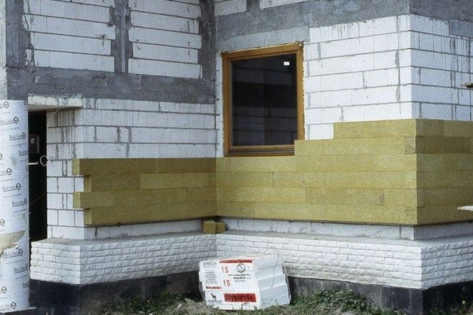

Autor: Mariusz Bykowski Budowa domu - ściany wymurowane z bloczków silikatowych o grubości 18 cm.

Ściany działowe z bloczków silikatowych
Autor: Mariusz Bykowski Ściany działowe z gładkich bloczków są łatwe w wykończeniu, stabilne i dobrze tłumią hałas. Współczynnik izolacyjności akustycznej R’A1 w ścianach oddzielających pomieszczenia techniczne, kuchnię i łazienkę nie powinien być mniejszy niż 45 dB, a w przegrodach międzymieszkaniowych bliźniaka lub szeregówki – 50 dB. Silikaty już o grubości 18 cm tłumią hałas o 53 dB.
