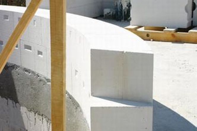

Beton komórkowy to popularny materiał do budowy domu. Najpopularniejsze ściany jednowarstwowe z betonu komórkowego mają grubość 42 cm. Łatwość obróbki bloczków sprawia, że idealnie nadają się one do łączenia ścian pod kątem albo do wykonywania łukowych wykuszów czy otworów okiennych. Żadne inne elementy murowe nie dają takiej swobody projektowej.
Beton komórkowy na ściany jednowarstwowe
Autor: Archiwum serwisu Łatwość obróbki bloczków sprawia, że idealnie nadają się one do łączenia ścian pod kątem albo do wykonywania łukowych wykuszów czy otworów okiennych. Żadne inne elementy murowe nie dają takiej swobody projektowej

Bloczki z betonu komórkowego są bardzo łatwe w obróbce, bez problemu można je docinać pod kątem, a nawet szlifować w łuk. Ich górna i dolna powierzchnia są bardzo gładkie, co umożliwia murowanie na cienkowarstwową zaprawę klejową (spoiny grubości do 3-5 mm). Powierzchnie boczne mogą być gładkie albo wyprofilowane we wpust i wypust, wówczas pionowych spoin nie trzeba wypełniać zaprawą, bo elementy szczelnie się zazębiają. To korzystnie wpływa na parametry cieplne ściany.
Zaletą bloczków jest ich jednorodna struktura, która sprawia, że niezależnie od sposobu ustawienia w murze zawsze zachowują jednakowe właściwości. Przydaje się to zwłaszcza w miejscach zmiany kierunku ściany, jak narożniki lub wykusze, gdzie łączy się elementy pod kątem. Przy niejednorodnej budowie dochodzi tam do wystąpienia miejscowych różnic w parametrach i pojawia się większe ryzyko wystąpienia mostków termicznych.
