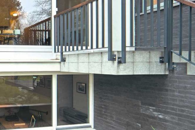

Nowe okna w piwnicy
Autor: Kalbar Nowe przyziemie jest dalekie od piwnicznych klimatów – przekonują o tym choćby wykonane przy nim zagłebniki i nowe duże okna
Ponad 60-letni dom, w którym kiedyś mieszkali rodzice gospodarza, był w bardzo złym stanie. Nieocieplone ściany, stare tak jak budynek instalacje i część okien (te, które nigdy nie były wymieniane) przekonywały o konieczności remontu. Nowe potrzeby domowników określiły zakres prac – i tak remont zmienił się w rozbudowę. Inwestorzy chcieli, by w domu znalazło się miejsce na pracownię. Miała być ona usytuowana w przyziemiu, z oddzielnym wejściem od ulicy – tak, by przychodzący do niej interesanci nie zakłócali życia w części prywatnej. Aby znaleźć na nią miejsce, właściciele rozbudowali dom wraz z przyziemiem.
