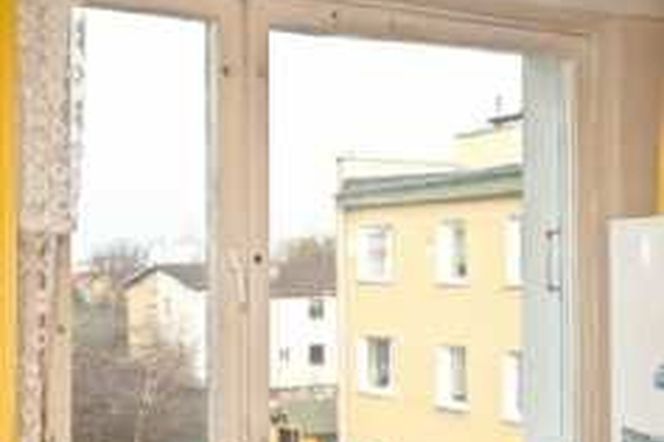

Stare okna w mieszkaniu
Autor: Mariusz Bykowski Łuszcząca się farba, szpary i nieszczelności oraz okucia, które pracują bardzo opornie. Tak wygląda wiele starych okien. Nie chronią one przed ucieczką ciepła i brzydko wyglądają. Nie warto zwlekać z wymianą takich okien na nowe
W starych mieszkaniach często można spotkać zniszczone, drewniane okna typu szwedzkiego – na owe czasy szczyt możliwości technicznych. Mają one  toporne okucia. W oczy szczególnie rzucają się motylkowe śruby do rozkręcania skrzydeł i potężne wajchy do ich uchylania. Okna takie nie mają zespolonych szyb, a szczelnośc przylegania skrzydeł do ościeżnic pozostawia wiele do życzenia.

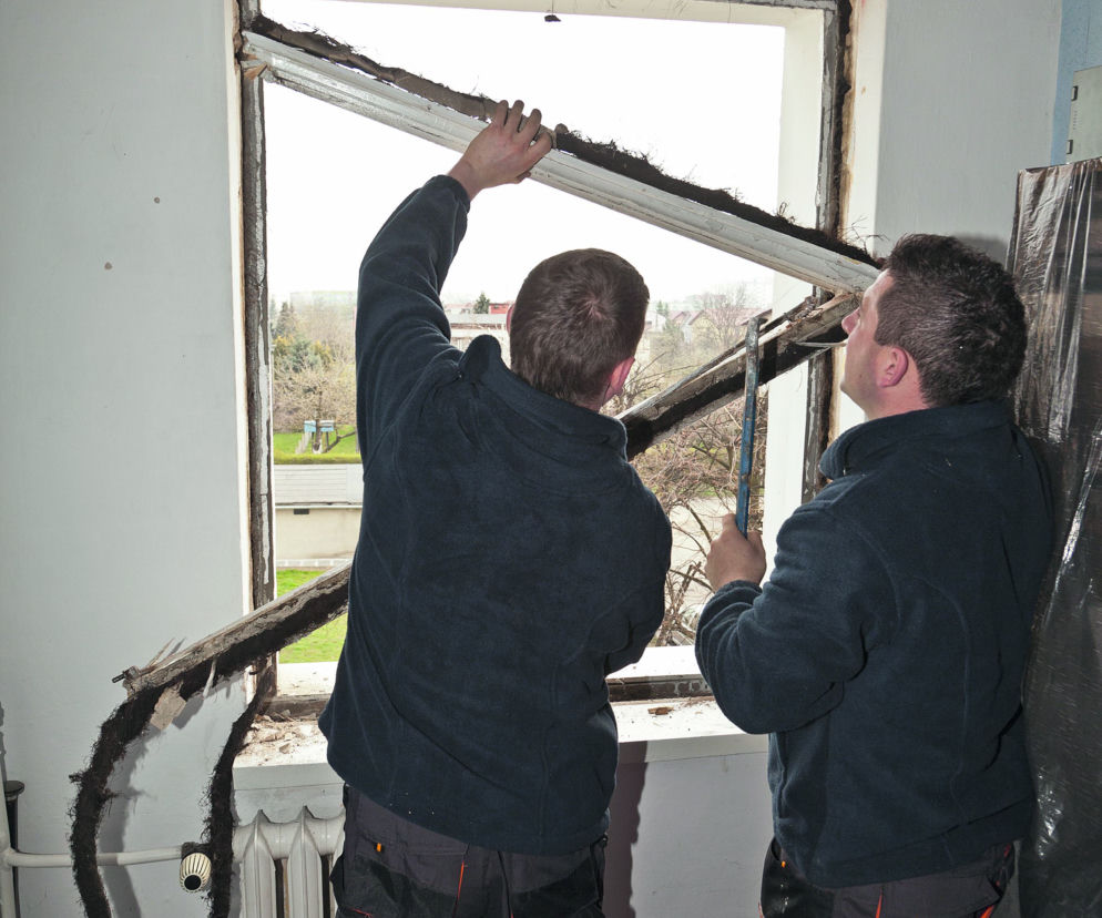

Jak zaplanować wymianę okien
Na wymianę okien w mieszkaniu lub niedużym domu trzeba przeznaczyć minimum dwa dni. Przed rozpoczęćiem prac należy ułatwić ekipie dostęp do starych okien oraz zabezpieczyć podłogę folią. Najpierw nastąpi demontaż starych okien i po przygotowaniu otworów zainstalowane zostaną nowe ościeżnice, a później skrzydła. Ościeżnice trzeba zamocować do muru kołkami, wypoziomować i uszczelnić pianką poliuretanową. Drugi dzień przeznacza się na wykańczanie otworów. Szpachlowane będą wnęki okienne, czyli tak zwane glify, od wewnątrz i od zewnątrz. Przed odbiorem robót przeprowadza się jeszcze regulację okuć, żeby skrzydła poruszały się bez oporów i nie otwierały ani nie zamykały samoczynnie.
