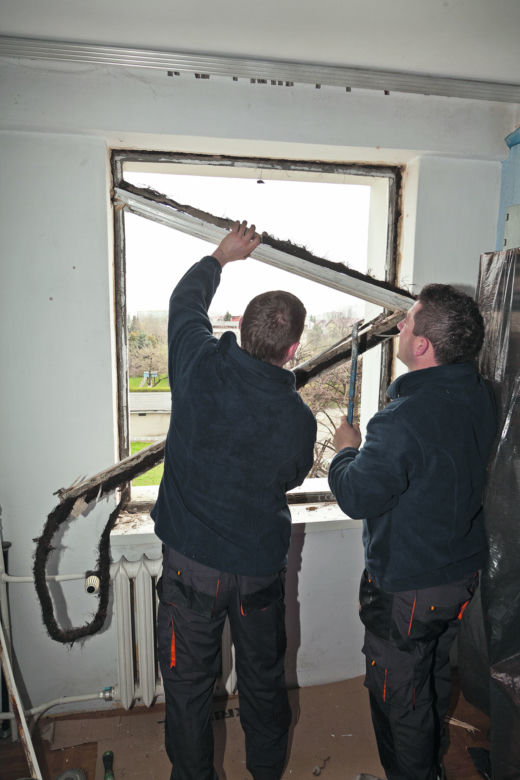

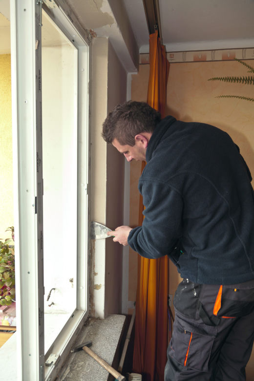

        Demontaż okien
    Najpierw zdjmuje się skrzydła okienne. Miejsca po starych oknach wymagają starannego wyczyszczenia. Stare skrzydła i ościeżnice firma wywozi na wysypisko

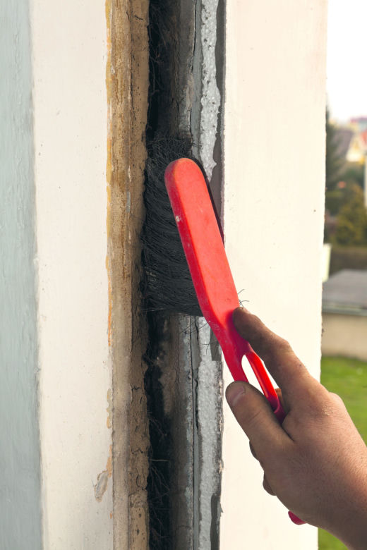

        Czyszczenie przed montażem

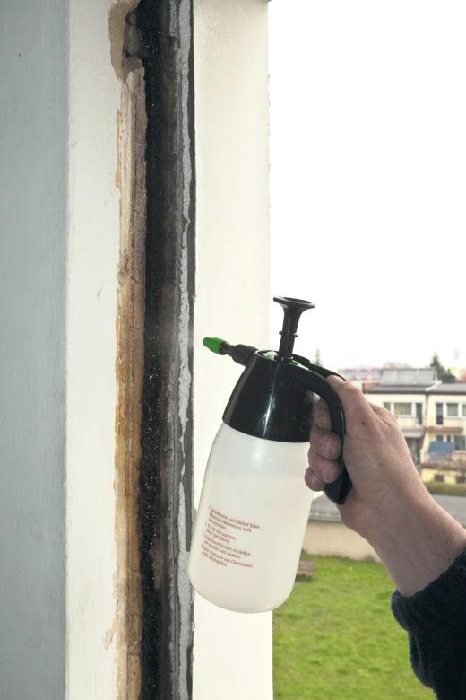

        Zwilżanie przed piankowaniem
    Miejsce, w którym mają być zamontowane okna, dokładnie zwilża się wodą, aby pianka uszczelniająca dobrze później związała

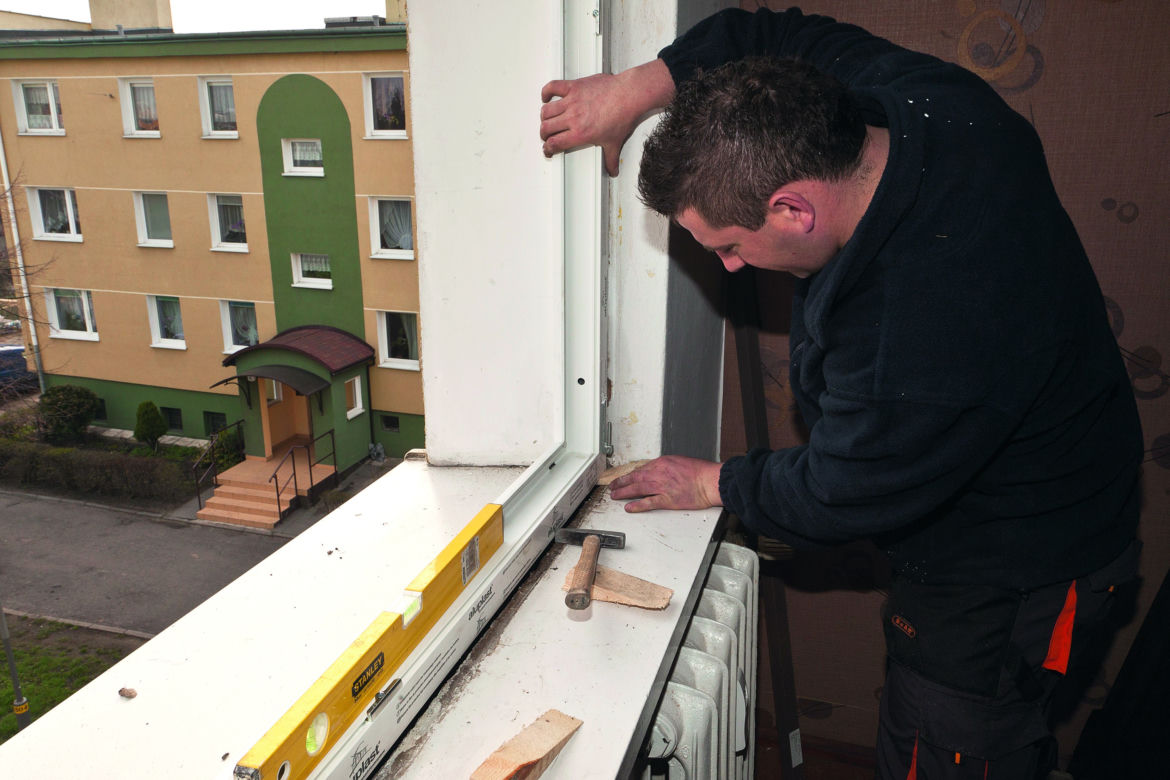

        Poziomowanie ościeżnicy
    Każdą nową ościeżnicę po zdjęciu skrzydeł ustawia się w tym samym miejscu, w którym znajdowała się stara. Opiera się ją na drewnianych klinach. Ościeżnicę należy starannie wypoziomować, dobijając lub luzując kliny

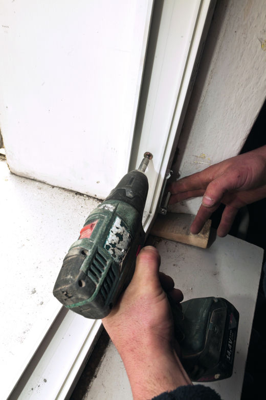

        Przykręcanie ościeżnic
    W ustabilizowanych ościeznicach wierci się otwory na kołki. Robi się je na całym obwodzie ościeżnicy, zaczynając od strony narożników. Pierwsze otwory powinny być w odległości około 15 cm od narożnika, a kolejne rozmieszcza się co 70 cm W otwory wkłada się stalowe dyble i dobija je młotkiem Na koniec każdy z dybli dokręca się wkrętarką.

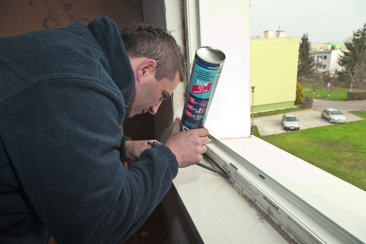

        Piankowanie
    Szczeliny między ościeżnicami a ścianami wypełnia się niskorozprężną pianą poliuretanową

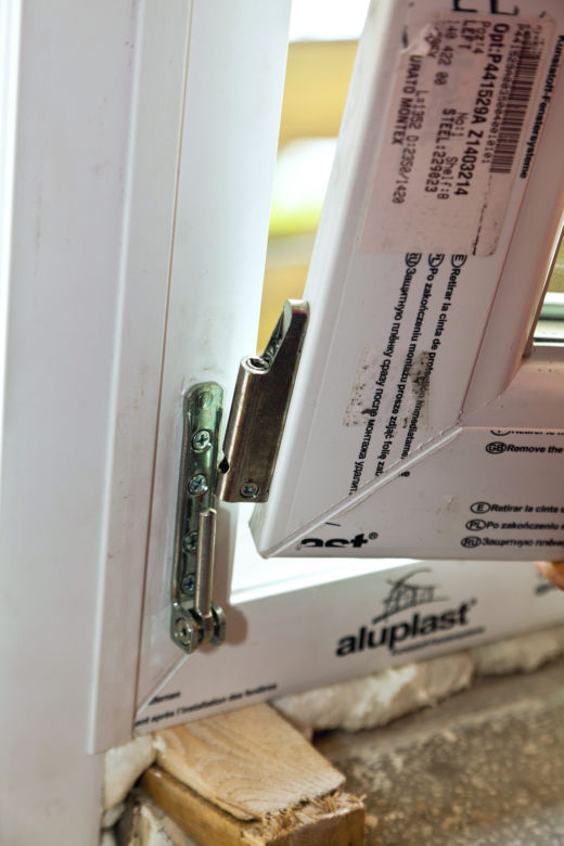

        Zakładanie skrzydeł
    Zawiasy na skrzydłach łączy się z trzpieniami zawiasów przymocowanych do ościeżnic

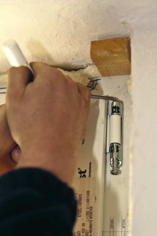

        Regulacja okuć
    Po zamontowaniu skrzydeł trzeba wyregulować okucia, aby okno prawidłowo się otwierało i zamykało

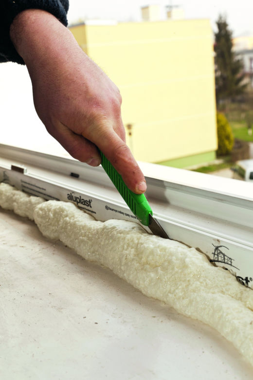

        Odcinanie pianki
    Na drugi dzień zdejmuje się skrzydła z okien i nożykiem odcina nadmiar pianki uszczelniającej

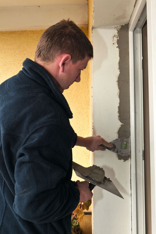

        Wykańczanie od zewnątrz
    Od zewnątrz otwory szpachluje się cementową zaprawą tynkarską. Naprawione glify trzeba później pomalować

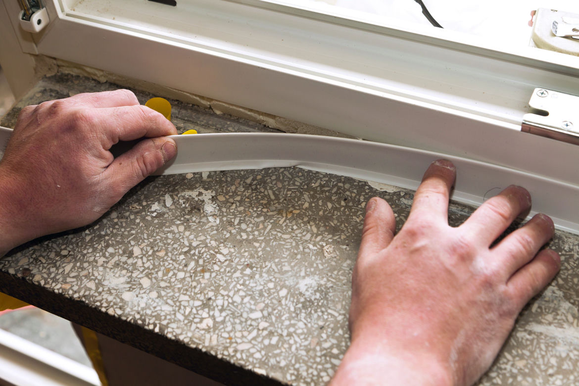

        Przyklejanie listew maskujących
    Między ościeżnicami a parapetami nakleja się specjalną, samoprzylepną listwę maskującą
