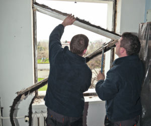

Demontaż okien
Demontaż okien
Najpierw zdjmuje się skrzydła okienne. Miejsca po starych oknach wymagają starannego wyczyszczenia. Stare skrzydła i ościeżnice firma wywozi na wysypisko

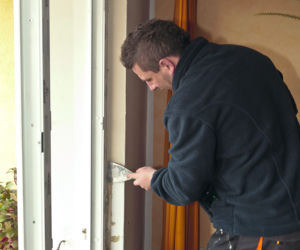

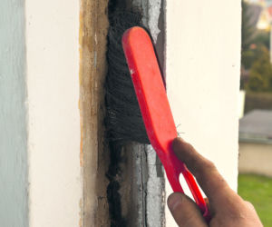

Czyszczenie przed montażem

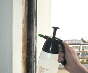

Zwilżanie przed piankowaniem
Miejsce, w którym mają być zamontowane okna, dokładnie zwilża się wodą, aby pianka uszczelniająca dobrze później związała

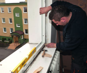

Poziomowanie ościeżnicy
Każdą nową ościeżnicę po zdjęciu skrzydeł ustawia się w tym samym miejscu, w którym znajdowała się stara. Opiera się ją na drewnianych klinach. Ościeżnicę należy starannie wypoziomować, dobijając lub luzując kliny

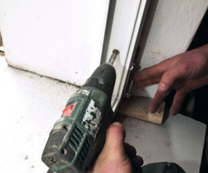

Przykręcanie ościeżnic
W ustabilizowanych ościeznicach wierci się otwory na kołki. Robi się je na całym obwodzie ościeżnicy, zaczynając od strony narożników. Pierwsze otwory powinny być w odległości około 15 cm od narożnika, a kolejne rozmieszcza się co 70 cm W otwory wkłada się stalowe dyble i dobija je młotkiem Na koniec każdy z dybli dokręca się wkrętarką.

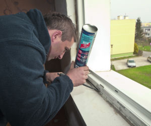

Piankowanie
Piankowanie
Szczeliny między ościeżnicami a ścianami wypełnia się niskorozprężną pianą poliuretanową

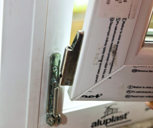

Zakładanie skrzydeł
Zakładanie skrzydeł
Zawiasy na skrzydłach łączy się z trzpieniami zawiasów przymocowanych do ościeżnic

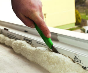

Odcinanie pianki
Odcinanie pianki
Na drugi dzień zdejmuje się skrzydła z okien i nożykiem odcina nadmiar pianki uszczelniającej

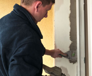

Wykańczanie glifów
Wykańczanie glifów
Glify wyrównuje się od środka gipsową masą szpachlową. Jest nanoszona szpachelką i wygładzana stalową pacą. Ostateczną gładkość nadaje jej paca gąbkowa zamoczona w wodzie

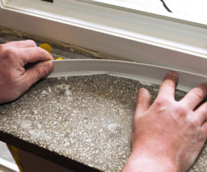

Przyklejanie listew maskujących
Między ościeżnicami a parapetami nakleja się specjalną, samoprzylepną listwę maskującą
