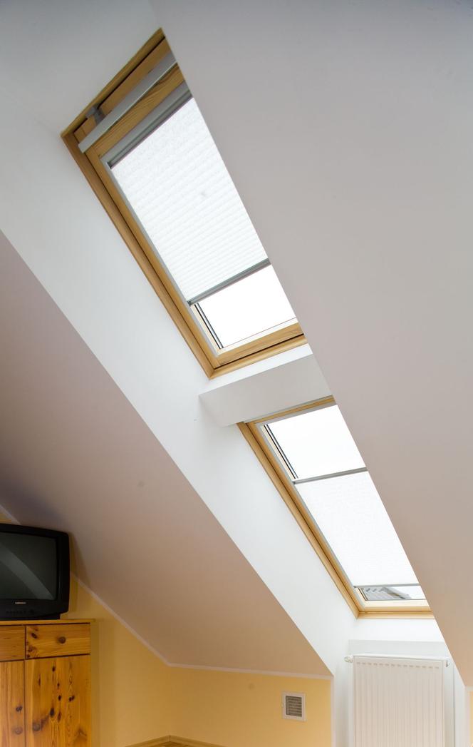

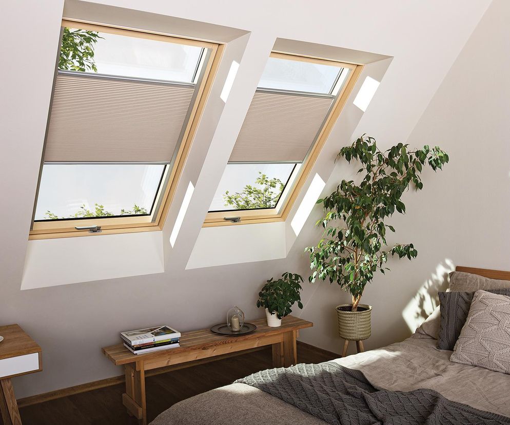

Rolety plisowane do okien dachowych: montaż, wymiary
Tworzą je dwie warstwy plisowanej tkaniny o strukturze plastra miodu pokrytej aluminiowym filmem. Zapewnia to całkowitą izolację od promieni słonecznych i lepiej chroni latem wnętrze przed przegrzaniem.
  • Rolety plisowane do okien dachowych nie mają wałka, na który zwija się tkanina, można więc zaciemniać nimi szybę w dowolnym miejscu.
  • Roleta przesuwa się po skrzydle po stalowych linkach. Do jej naciągania służą uchwyty zamocowane do dolnej i górnej listwy usztywniającej brzegi rolety.
Aby całkowicie rozciągnięta roleta nie zsunęła się i nie powstał nad nią prześwit, na skrzydle okiennym mocuje się dwa haczyki, na których można ją zaczepić.
Montaż rolety jest bezinwazyjny dla okna – nie trzeba wiercić żadnych otworów. Wszystkie elementy, które wymagają utwierdzenia na oknie, są podklejone taśmą samoprzylepną. Żeby jednak obciążone mocowanie zbyt szybko się nie poluzowało, przed zawieszeniem na nim rolety powinno się odczekać dwa dni.
Przeczytaj też:: Rolety zewnętrzne, rolety wewnętrzne i markizy, czyli jak przeżyć upał w domu. Poznaj skuteczne sposoby
  • Rolety plisowane do okien dachowych dostępne w marketach mają jednakową długość – 135 cm (producent poleca je do okien wysokości 98 -160 cm), różnią się jedynie szerokością. Do najpopularniejszych okien szerokości 78 cm są przeznaczone te szerokości 67 cm.
Dobranie odpowiedniej rolety do okna dachowego innej szerokości ułatwiają przygotowane przez producentów tabele – wystarczy znać nazwę producenta oraz oznaczenie okna odczytane z tabliczki znamionowej.  Te rolety mają najbogatszą kolorystykę – jest dostępnych osiem kolorów (sześć w pełni zaciemniających, dwa transparentne).
