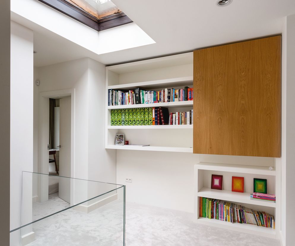

Autor: Piotr Mastalerz, projekt domu: Marcin Rubik, wnętrz: Adam Pijanka Gdy dom stoi na zadrzewionej działce, a na elewacji jest mało przeszkleń, dobrym sposobem doświetlenia wnętrz są okna dachowe. Tu przez otwartą przestrzeń na piętrze światło dociera w głąb domu, aż do salonu na niższej kondygnacji
