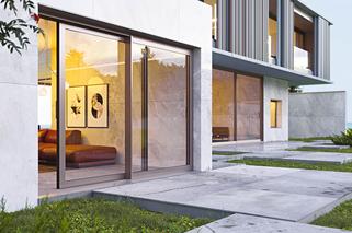

Niestety, w tej kwestii istnieją pewne ograniczenia. Wynikają one przede wszystkim z rodzaju materiału, z którego są zbudowane okna, ale także ciężaru skrzydła, możliwości jego obsługi za pomocą odpowiednich okuć. Sposobem na stworzenie dużych okien jest zestawienie obok siebie kilku mniejszych. Ale w przypadku bardzo wielkich przeszkleń istotne są nawet takie aspekty, jak możliwość transportu okien i ich zamontowania w budynku. Maciej Ordowski, kierownik sprzedaży krajowej Sokółka Okna i Drzwi, zwraca uwagę, że: jeśli jest to duże okno przesuwne, to zazwyczaj wymaga rozładunku za pomocą dźwigu. W niektórych przypadkach trzeba będzie również dodatkowo zabezpieczyć teren i na przykład złożyć wniosek do właściwego urzędu miasta o zajęcie pasa drogowego. A czasami potrzeba po prostu więcej rąk do pracy. W szczególnym przypadku, ze względu na znaczące wymiary, trzeba zamówić okno przesuwne w częściach i złożyć je na budowie.

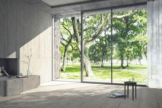

Jak wielkie mogą być okna ponadwymiarowe?
Producenci okien z PCV oferują zazwyczaj okna o maksymalnej szerokości ok. 150-180 cm i maksymalnej wysokości ok. 240 cm.
Okna ponadwymiarowe z drewna muszą spełniać następujące warunki: maksymalny ciężar skrzydła (w oknie przesuwnym w firmie Sokółka Okna i Drzwi wynosi on około 400 kg) oraz maksymalna szerokość i wysokość ramy, jaką można wyprodukować.
W przypadku okien aluminiowych maksymalna szerokość może wynosić nawet 2-3 m, a wysokość - 2,5-3,5 m.
Jeśli marzy nam się dom o naprawdę wielkich oknach, pomyślmy o oknach z aluminium lub drewna.
Mariusz Kudas, ekspert marki OknoPlus, zwraca uwagę, że: są czynniki które umożliwiają tworzenie większych okien. Do każdego klienta podchodzimy indywidualnie i rzadko się zdarza, żebyśmy nie byli w stanie przesunąć tej granicy przy odpowiednich modyfikacjach.
Maciej Ordowski, ekspert marki Sokółka Okna i Drzwi, podkreśla: standardowo w Sokółce możemy wykonać okno przesuwne typu HS w schemacie C o maksymalnych wymiarach 13,1 x2,8 m, a okno dwuskrzydłowe w schemacie L o wymiarach 19 x 6 m.

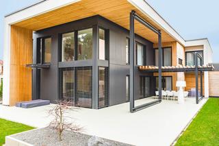

Jakie warunki trzeba spełnić, żeby montować okna ponadwymiarowe?
W przypadku montażu okien o bardzo dużych wymiarach bardzo istotny jest prawidłowy wymiar otworu w ścianie (odpowiednie kąty w narożnikach oraz przekątne) oraz jego odpowiednie przygotowanie. Producenci okien mają swoje wytyczne dotyczące montażu. Są one zawarte w dokumentacji okien i dołączone do każdego egzemplarza. Producent wskazuje na przykład, że bok okna powinien być przytwierdzony do muru 2, 3 lub więcej kotwami albo dyblami zastosowanymi w odpowiednich odstępach. Montaż niezgodny z zaleceniami producenta może być podstawą nieuznania reklamacji dotyczącej funkcjonowania okien.
Mariusz Kudas komentuje: Montaż okien powinien odbywać się zgodnie ze sztuką budowlaną. Istnieje poradnik wydany przez IFT Rosenheim „Wytyczne do montażu okien i drzwi zewnętrznych” który określa, jak należy podejść do tego zagadnienia. Nie bez znaczenia będzie tu także jakość i wytrzymałość materiałów używanych do montażu oraz profesjonalna i dobrze przeszkolona firma wykonująca takie usługi.
W przypadku okien ponadwymiarowych oraz ze względu na duży ciężar konieczne jest zastosowanie większej niż typowo liczby elementów montażowych, mocniejszych łączników (dybli zamiast kotew), stabilnych podwalin itp. Każdy najmniejszy błąd montażowy może skutkować różnymi problemami, takimi jak niepoprawne funkcjonowanie okuć, nieszczelność itp.
