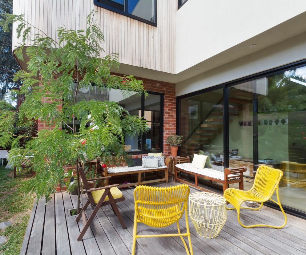

Okna aluminiowe, jak również okna ze stali znane są już od bardzo dawna. Dotąd kojarzyły się jednak głównie z budownictwem przemysłowym lub obiektami użyteczności publicznej. W budownictwie mieszkalnym stosowane były też, ale przeważnie do doświetlania przedsionków i klatek schodowych, czyli miejsc, które nie musiały być dobrze ogrzewane.
W oknach takich stosowano zwykłe, pojedyncze szyby, a ramy wykonywano z ceowników bądź teowników, a nie jak obecnie, z profili zamkniętokomorowych.
Równie skromnie prezentowało się też wyposażenie, a więc okucia i klamki.
Teraz wszystkie okna, które osadzane są w przegrodach zewnętrznych, muszą spełniać surowe wymogi przepisów budowlanych – ich współczynnik przenikania ciepła Uw nie może być wyższy niż 0,9 W/(m2·K) – więc producenci zaczęli oferować udoskonalone warianty okien metalowych. Mogą one z powodzeniem konkurować z ciepłymi oknami z PCW lub oknami drewnianymi.
Jak są zbudowane okna aluminiowe?
Profile aluminiowe do budowy okien, fasad szklanych i drzwi produkują specjalistyczne firmy. Ich klientami są producenci okien, którzy docinają profile łączą w całość, wzbogacają o uszczelki, okucia i szklą.
Profile do konstruowania okien aluminiowych mają budowę trój- lub czterokomorową i są wypełnione materiałem termoizolacyjnym. Nie potrzebują przy ty, tak jak okna z PCW, żadnych dodatkowych elementów usztywniających ramy, nawet te o dużych gabarytach.
Z profili aluminiowych można wykonywać ościeżnice o wymiarach 600-660 x 350-500 cm, charakterystyczne dla okien przesuwnych, typu HS. Czasem jednak, gdy przewidziane są szczególnie grube szyby zespolone – powyżej 6 cm, aluminiowe ramy muszą być dodatkowo usztywnione. Wtedy wewnątrz nich producent umieszcza kształtowniki stalowe. Sztywność może też poprawić wklejenie szyb, zamiast mocowania ich na podkładkach, i wtedy inne wzmocnienia nie są konieczne.
Głębokość zabudowy w przypadku profili aluminiowych wynosi 75-79 mm, ale w ofercie są też profile 88 cm.
Z uwagi na duże gabaryty niektórzy producenci profili aluminiowych tak zmodyfikowali ich budowę, że można je szklić od zewnątrz, unikając wnoszenia ogromnych pakietów szybowych do środka budynku, co zawsze grozi ich uszkodzeniem.
Aluminium maluje się proszkowo, więc kolor ram może być dowolnie wybrany z palety RAL, a jest ich łącznie 1 688, z czego 250 w wariancie standardowym. W grę wchodzi też okleinowanie profili. Aluminium poddaje się je także anodowaniu, czyli eloksacji. Jest to proces pokrywania profili tlenkiem glinu. Wnika on w 70% w strukturę materiału, a w 30% tworzy powłokę. Anodowanie zwiększa odporność na korozję i szkodliwe warunki atmosferyczne, zwłaszcza promieniowanie UV. Taką metodą nie da się jednak uzyskać zbyt wielu barw i odcieni.
Po anodowaniu następuje jeszcze lakierowanie i w ten sposób profile zostają zabezpieczone niejako podwójnie. Niektóre lakiery pozostawiają na powierzchni profili strukturę skórki pomarańczowej.
Kiedyś do okien aluminiowych stosowano inne okucia niż do okien z PCW. Musiały być przystosowane do dawnego typu konstrukcji. To się zmieniło. Profile aluminiowe z rowkiem okuciowym 16 mm mogą być wyposażane w te same okucia co okna plastikowe. Oznacza to, że jedne i drugie modele mogą mieć identyczne funkcje.

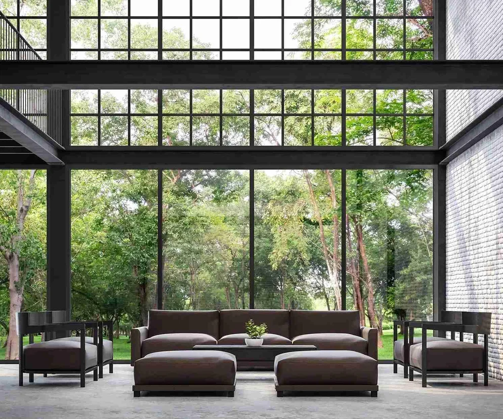

Stalowe okna i wielkopowierzchniowe przeszklenia z gęstą siecią podziałów to propozycja dla zwolenników stylu industrialnego, budowlanego minimalizmu, stylu vintage, boho, ale też miłośników art déco.
Oferowane są okna z profili zimnych – stosowane w konstruowaniu przeszkleń wewnętrznych, w formie szklanych ścian działowych oraz te z profili ciepłych, będące alternatywą dla okien plastikowych, drewnianych i aluminiowych montowanych w ścianach zewnętrznych budynków.
Ciepłe profile mają budowę komorową. Grubość stalowych ścianek wynosi 1,5-2 mm. Maksymalna wysokość okien stalowych dochodzi do 2,9 m.

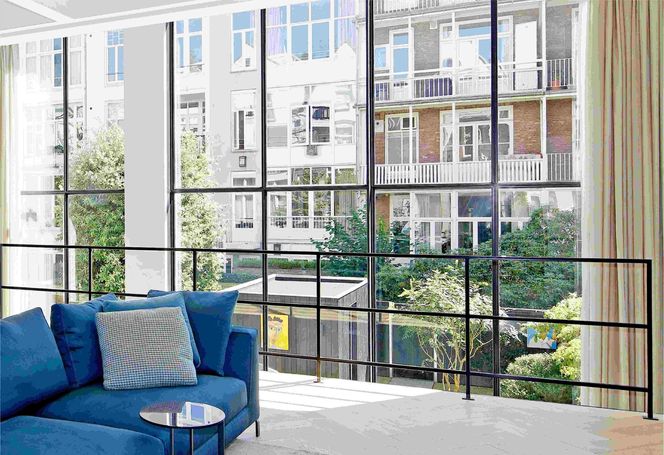

Przejdźmy teraz do okien stalowych. Ich ciepłe profile, identycznie jak aluminiowe, mają wewnątrz przekładkę termoizolacyjną. Niestety nie jest to wystarczające, by zapewnić im tak samo dobre parametry termiczne, jakimi wyróżniają się okna z aluminium. Modele stalowe mają współczynnik Uw wartości 0,8-0,9 W/(m2·K). Profile takich okien zbudowane są z dwóch elementów stalowych, między którymi biegnie komorowa przekładka termiczna z tworzywa kompozytowego (poliuretan lub poliamid wzmocniony włóknem szklanym). Izolacja cieplna w postaci wkładek z tworzywa sztucznego znajduje się też pod okuciami.

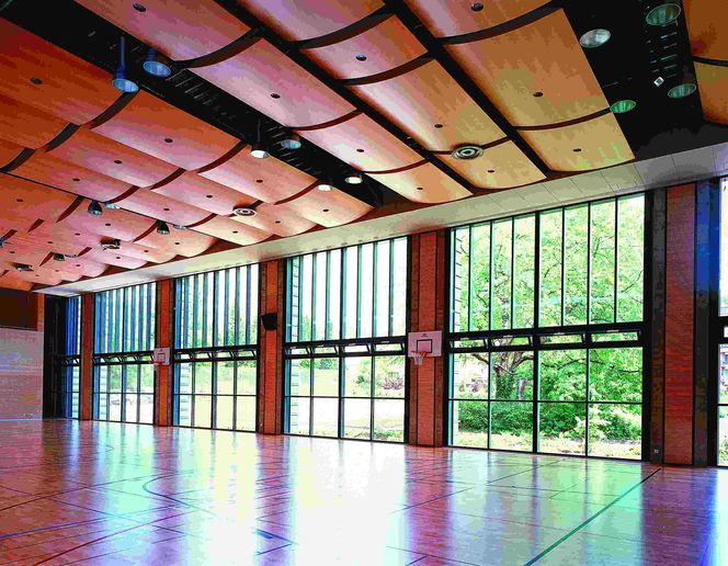

W obiektach budowlanych, na pierwszej linii frontu walki z decybelami stoją przeszklenia. O izolacyjności akustycznej okna informuje wskaźnik izolacyjności akustycznej ważonej Rw. Im jego wartość jest wyższa, tym okno lepiej powstrzymuje hałas. Gdy budynek jest zlokalizowany w ustronnym, cichym miejscu, izolacyjność akustyczna okien może wynosić 26-30 dB, jednak gdy stoi tam gdzie uciążliwość hałasu jest zdecydowanie większa, wówczas okna powinny mieć wskaźnik Rw w przedziale 34-60 dB.
W przypadku zarówno okien z aluminiowych profili, jak i tych stalowych, wskaźnik Rw dochodzi do 48 dB. Jest to głównie zasługa pakietów szybowych mających tafle o zróżnicowanej grubości. Mogą być one również wyposażone w taki rodzaj szkła, które pochłania dźwięki. To szkło laminowane specjalną żywicą. Dobre właściwości tłumienia dźwięków mają też szyby warstwowe składające się z dwóch lub trzech tafli sklejonych folią PVB.

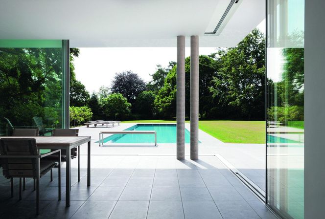

W ofercie firm dostarczających okna aluminiowe szczególną pozycję zajmują modele przystosowane do tak zwanego ukrytego montażu, co dotyczy zwłaszcza okien tarasowych. Rozwiązanie takie polega na tym, że od zewnątrz budynku ościeżnice pozostają całkowicie lub częściowo niewidoczne. Ukryte są w ścianach, nadprożach bądź suficie, a także w podłodze. Okna, które można montować w taki właśnie sposób, mają bardzo wąskie profile. Słupki środkowe, służące łączeniu skrzydeł przesuwnych z elementami nieotwieralnymi, mogą mieć zaledwie 25 mm szerokości, co przy wielkich powierzchniach przeszkleń sprawia, że są mało widoczne.
Dostępne są też aluminiowe okna z ukrytymi skrzydłami – tarasowe i zwykłe. Od zewnątrz skrzydła pozostają niewidoczne, bo zakrywa je specjalnie skonstruowana ościeżnica. Nie ma więc charakterystycznego uskoku między nimi a ościeżnicami.
Producenci okien aluminiowych kuszą inwestorów jeszcze jednym rozwiązaniem. To okna przesuwne, narożne, z tak zwanym ruchomym słupkiem. Jedno ze skrzydeł jest wtedy zablokowane dodatkowym okuciem, którego krawędź staje się punktem zaczepienia dla okucia drugiego ze skrzydeł. To pozwala otworzyć cały narożnik. Brak słupka pośredniego zapewnia bardzo szerokie przejście na taras. Strop zdaje się wtedy lewitować nad przeszkleniem bez żadnego podparcia.
