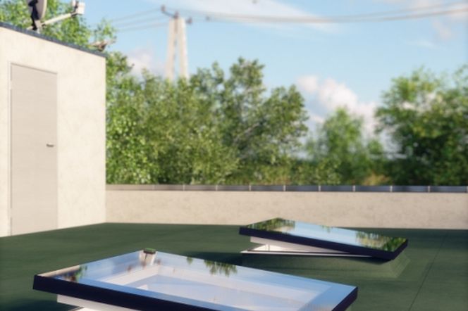

Nowoczesne okna do dachów płaskich są estetyczne i mają bardzo dobrą izolacyjność termiczną. Jak je poprawnie zamontować, aby optymalnie spełniały swoje funkcje i nadmiernie nie uciekało przez nie ciepło?
Okna do dachów płaskich
Autor: Archiwum serwisu Wymiary handlowe okien informują, jaką wielkość musi mieć otwór okienny pozostawiony w konstrukcji dachu

Dolna krawędź ościeżnicy musi być usytuowana na poziomie pokrycia. Zaleca się tak ustawić okno na połaci, aby kierunek otwierania skrzydła był zgodny z jej spadkiem. Takie ustawienie oraz specjalnie zaprojektowana konstrukcja skrzydła powodują, że woda swobodnie i bez przeszkód spływa po powierzchni okna.
