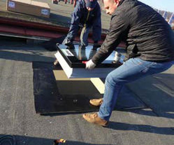

Jeśli okna nie mocuje się na tworzywowej ramie montażowej, trzeba je ustawić na papie podkładowej z roztopionym na powierzchni bitumem

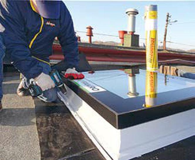

Ramę okna przytwierdza się mechanicznie do podłoża

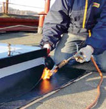

Wokół ramy okiennej dokleja się kołnierz uszczelniający z pasów samoprzylepnej papy podkładowej. Jej spodnią stronę aktywuje się nagrzewnicą elektryczną lub obróbkowym palnikiem gazowym

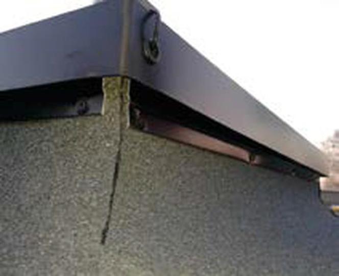

Ostatnią warstwę obróbki stanowi samoprzylepna papa wierzchniego krycia. Jej górną krawędź należy docisnąć aluminiowym profilem i dokręcić go do ramy okiennej
