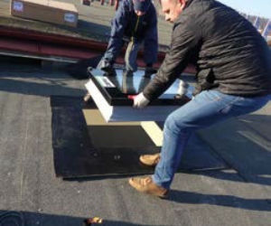

Jeśli okna nie mocuje się na tworzywowej ramie montażowej, trzeba je ustawić na papie podkładowej z roztopionym na powierzchni bitumem

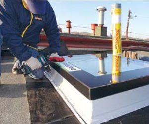

Ramę okna przytwierdza się mechanicznie do podłoża

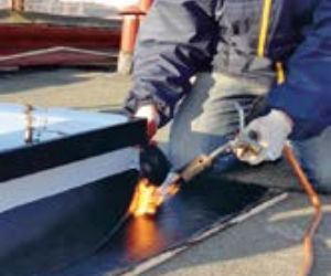

Wokół ramy okiennej dokleja się kołnierz uszczelniający z pasów samoprzylepnej papy podkładowej. Jej spodnią stronę aktywuje się nagrzewnicą elektryczną lub obróbkowym palnikiem gazowym
