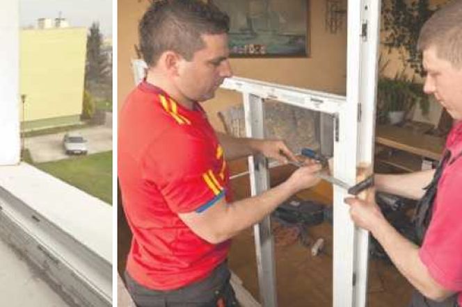

Ościeżnica okna i ościeżnica drzwi balkonowych
Autor: Mariusz Bykowski Szczeliny między ościeżnicami a ścianami wypełniono niskorozprężną pianą poliuretanową. Ościeżnica okna i ościeżnica drzwi balkonowych to dwa oddzielne elementy. Przed osadzeniem w otworze trzeba je było wzajemnie połączyć. W tym celu najpierw je zestawiono i umocowano ściskami stolarskimi

Na wymianę okien przewidziano dwa dni. Nowe okna przyjechały na czas. W mieszkaniu wszystko było gotowe do prac. Kwiatki zostały zdjęte z parapetów, meble odsunięte od okien, dywany zwinięte. Ekipa od razu zabrała się do demontażu. Praca przebiegała według powtarzającego się schematu – wynosimy stare, przynosimy i montujemy nowe. Obeszło się bez wciągania okien do mieszkania z zewnątrz domu. Wszystkie mieściły się w drzwiach wejściowych i na klatce schodowej. Ościeżnice mocowano do muru kołkami, poziomowano i uszczelniano pianką poliuretanową. Drugi dzień przeznaczono na wykańczanie otworów. Należało zaszpachlować wnęki okienne, czyli tak zwane glify, od wewnątrz i od zewnątrz. Przed odbiorem robót przeprowadzono jeszcze regulację okuć, żeby skrzydła poruszały się bez oporów i nie otwierały ani nie zamykały samoczynnie.
