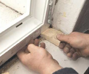

Każdą nową ościeżnicę po zdjęciu skrzydeł ustawiono w tym samym miejscu, w którym znajdowała się stara. Opierano ją na drewnianych klinach

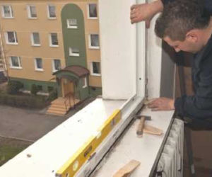

Poziomowanie
Poziomowanie
Ościeżnice należało starannie wypoziomować, dobijając lub luzując kliny

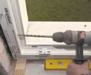

Wiercenie otworów na kołki
Gdy zostały już ustabilizowane, przyszła pora na wywiercenie w nich otworów na kołki. Otwory musiały sięgać głęboko w mur. Robi się je na całym obwodzie ościeżnicy, zaczynając od strony narożników. Pierwsze otwory powinny być w odległości około 15 cm od narożnika, a kolejne rozmieszcza się co 70 cm

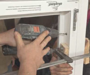

Skręcanie ościeżnic
Skręcanie ościeżnic
Połączone ościeżnice należało ze sobą skręcić
