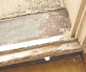

Ślady wyeksploatowania widać też było na progu drzwi balkonowych
