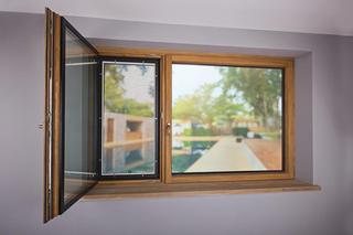

Moskitiera na okno z ramką
Najprostsza konstrukcja to ramka wypełniona siatką o bardzo drobnych otworach, którą wstawia się w ościeżnicę okna po zewnętrznej stronie. Moskitiery ramkowe są nieotwierane. Wstawia się je na początku sezonu, a demontuje na jego koniec. Ramka może być mocowana w otworze blaszkami dociskającymi o różnej wielkości (zależnie od grubości profili okiennych), magnesami albo zatrzaskami. Moskitiera ramkowa to najprostsze rozwiązanie, które może być wykorzystane także w oknach o nietypowym kształcie.

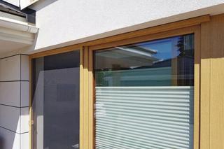

Moskitiera zwijana
Nazywane są też rolowanymi. Składają się z ramy z prowadnicami oraz kasety, do której zwija się siatkę. W dolnej listwie jest umieszczony mechanizm sprężynowy, dzięki któremu siatka nawija się na rolkę. Na listwie tej jest też uchwyt, za który się pociąga, żeby otworzyć lub zamknąć moskitierę. W pozycji zamkniętej listwa może być utrzymywana przez magnesy, haki lub inne zaczepy. Żeby zachować pełną ochronę przed owadami, na listwie montuje się uszczelkę szczotkową.
Moskitiery zwijane są dostępne w wersji góra/dół, ale można znaleźć modele zwijane na bok – prawo/lewo. Ten rodzaj moskitier może być stosowany zarówno w oknach, jak i dużych drzwiach tarasowych – są wtedy zwijane na bok. Konstrukcję najczęściej mocuje się do ościeżnicy okna, ale można też za pomocą dodatkowej ramy przytwierdzić ją do ościeża albo elewacji dookoła otworu. Zależnie od rozmiarów mogą być stosowane różne wzmocnienia, żeby zapewnić sztywność i stabilność konstrukcji. W moskitierach drzwiowych zaleca się montaż moskitiery w mocniejszej ościeżnicy z zamkniętych profili aluminiowych.

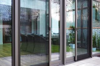

Moskitiera plisowana
Różnica między moskitierami zwijanymi a plisowanymi polega na zastosowaniu innej siatki. Tutaj nie jest ona płaska, ale plisowana, czyli składana w wąską harmonijkę. Poza tym rozwiązania konstrukcyjne i sposób działania są takie same. Ten typ moskitier również może się otwierać i zamykać w kierunku góra/dół lub prawo/lewo. Są też modele, w których plisy można zsuwać na środek. Moskitiery plisowane otwierane prawo/lewo są często stosowane w drzwiach tarasowych, zwłaszcza systemach podnoszono-przesuwnych. Mają ramę z niskim progiem i listwę magnetyczną doszczelniającą moskitierę w pozycji zamkniętej.
