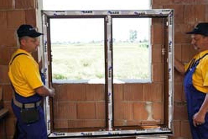

Zobacz, jak przebiega montaż okien PCV do muru z ceramiki poryzowanej. Dowiedz sie też, w jaki sposób przebiega uszczelnianie okien za pomocą taśmy rozprężnej.
Montaz okien PCV
Autor: Marcin Czechowicz Montaż okien w średniej wielkości domu trwa kilka godzin
Jak zamontowano okna?
Okna zamontowano dyblami do muru konstrukcyjnego dwuwarstwowej ściany. Usytuowanie ich na krawędzi ściany, na styku z izolacją, powoduje, że łatwo je uszczelnić. Szczelina między murem a oknem jest dobrze zaizolowana taśmą rozprężną ISO Block One.
Okno okleja się taśmą przed wstawieniem go w ościeże. Zapewnia ona szczelność od wewnątrz i powstrzymuje wnikanie pary wodnej. Jej środkowa warstwa tłumi hałas i zatrzymuje ciepło, a zewnętrzna chroni przed wnikaniem deszczu, który napiera pod ciśnieniem do 1000 Pa.
Od spodu ramy zamontowano listwy parapetowe, do których przylega parapet zewnętrzny i wewnętrzny. Zapobiega to powstawaniu w tym miejscu mostka cieplnego. Dodatkowo na ramę okna będzie można nasunąć styropian, który jeszcze lepiej ochroni styk okna z murem przed zimnem i wodą.
