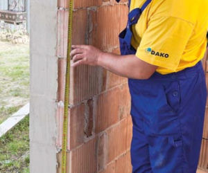

Otynkowanie ościezy
Otynkowanie ościezy
Przed zamocowaniem okien trzebaotynkować ościeża, wyrównując ich powierzchnię zaprawą cementową, aby taśma rozprężna szczelnie przylegała do muru

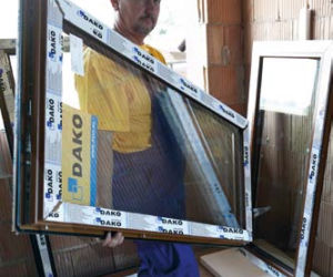

Przygotowanie okien do montażu
Okna przywozi się w całości – z wstawionymi skrzydłami. Przed montażem fachowcy ostrożnie wyjmują skrzydła z ram, aby nie porysować okleiny

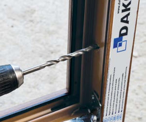

Otwory pod dyble
Otwory pod dyble
W ramach nawierca się otwory pod dyble

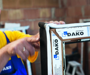

Naklejanie taśmy rozprężnej
Przed wstawieniem w ościeże ramę okleja się taśmą rozprężną. Na narożnikach pozostawia sie nieco luzu, aby taśma mogła się swobodnie rozszerzyć

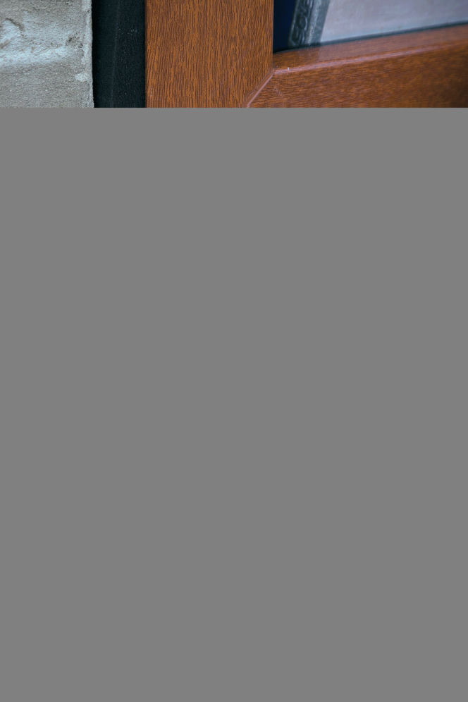

Poziomowanie ościeżnicy
Aby uzyskać idealne położenie przed ostatecznym zamocowaniem ościeżnicy dyblami, wyrównano jej położenie drewnianymi klinami. Jeżeli ościeżnica nie zostanie dokładnie wypoziomowana, okno będzie się źle otwierało

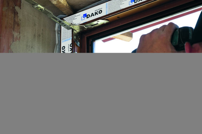

Przykręcanie ościeżnicy do muru
Po ustawieniu okna przywierdza się dyblami do muru. Dyble przebijają taśmę rozprężną mniej więcej w środku jej szerokości

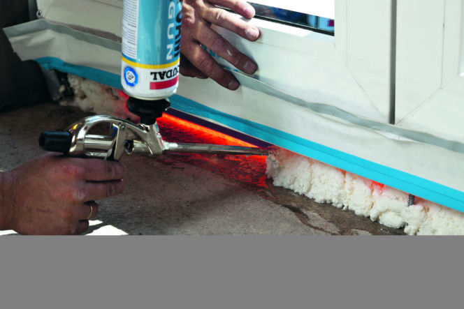

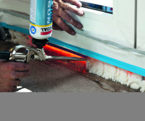

Izolacja okna pianą montażową
Od dołu zaizolowano je pianą montażową, a następnie osłonięto folią paroszczelną od wewnątrz i paroprzepuszczalną od zewnątrz
