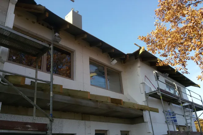

Autor: Andrzej Szandomirski Wymiana starych okien pionowych i dachowych na ciepłe i szczelne to jeden z etapów termomodernizacji domu
Wymiana okien na energooszczędne to jeden z etapów termomodernizacji budynku. Powinny być zamontowane w sposób szczelny i eliminujący mostki termiczne. Okna wymienia się w czasie remontu, zwłaszcza docieplania ścian zewnętrznych domu oraz remontu dachu i wymiany starego pokrycia. Dzięki temu zmniejsza się koszty ogrzewania budynku. Poprawia się również standard życia mieszkańców.
