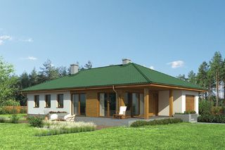

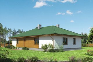

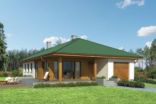

Dom parterowy typu bungalow
To tradycyjny dom o modnej od kilku dziesięcioleci bryle z niskim dachem skośnym. Budynki tego typu dobrze wyglądają, kiedy są rozłożyste. M157 Na południe taki jest i zaprojektowany został na planie prostokąta. W domach tego typu standardowo na południe jest zwrócony dłuższy bok, ale w tym wypadku ze względu, że południowa strona leży od strony wjazdu, na tę stronę są zwrócona jest krótsza ze ścian. W ten sposób strefa prywatna z salonem zwrócona została na stronę zachodnią na szerszym boku. Osiągnięty został pewien kompromis w zapewnieniu minimum intymności poprzez zwrócenie części dziennej w kierunku zachodnim, z którego w ciągu dnia można liczyć na sporą dawkę światła w zasadzie o każdej porze roku. Część tej strefy przylega do wiatrołapu od południa, ale nie można było tego uniknąć.
Oprócz tego na południową stronę skierowany jest również garaż. Za nim kolejno znajdują się kotłownia w środkowej części i kolejno dwie sypialnie z oknami na wschód i północ, co w przypadku obu tych pomieszczeń nie przeszkadza. Dodatkowo są zlokalizowane w najdalej od ulicy położonej części domu, a ciszę zapewniają im także położone bliżej kotłownia i garaż. Z kotłowni jest boczne wyjście na ogród, co w połączeniu z przejściem do garażu pozwala na ulokowanie tutaj magazynu na sprzęt ogrodowy.
Kompromisowo została zaplanowana kuchnia, która znalazła się za salonem z jadalnią w środkowej części domu wychodzącej na zachód. Nie jest to idealne, ale w ten sposób jest stąd w miarę blisko do wejścia, a jednocześnie bliżej tej standardowej dla tego pomieszczenia północnej części domu. Od północy ulokowano tu łazienkę i jeszcze jedną dużą sypialnię.

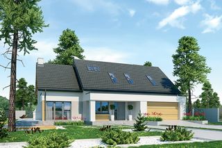

Dom tradycyjny z poddaszem użytkowym
Klasyczną bryłę tego domu urozmaica uskok jednej z połaci dachu oraz nowoczesne formy okien. W projekcie M210e Jasna przestrzeń – wariant V postawiono na duże przeszklenia od zachodniej części, które doświetlają wnętrze, a jednocześnie nie znajdują się na widoku. Frontowa, południowa elewacja została uporządkowana podobnie jak w projekcie opisanym powyżej, czyli znajduje się tu węższa część strefy dziennej, wejście oraz garaż. Otwarcie na zachód i układ od południa to jedyne podobieństwa.
Zdecydowano się tutaj na ciekawe rozwiązanie – duży salon z jadalnią rozpięty jest na całej zachodniej ścianie domu. Zajmuje ją w całości od zewnątrz też taras, którego przedłużenia sięgają na północną i południową stronę. Niemal cała zachodnia, ściana szczytowa jest przeszklona, a od tej strony nie ma także części poddasza, więc cała dzienna część domu to wysokie aż po skosy dachu i jasne wnętrze. Ta duża dawka zachodnich promieni słonecznych wpada też do otwartej kuchni, holu i korytarza na parterze oraz na antresolę i korytarz na poddaszu. Dzięki temu powstało na antresoli dodatkowe pomieszczenie wypoczynkowe z dobrym doświetleniem, w którym można się czuć jak w salonie na dole. Poddasze za antresolą to strefa nocna z sypialniami – dużą i dwoma mniejszymi, pralnią i łazienką.
Na parterze znalazło się miejsce dla kolejnej sypialni, toalety, łazienki i dużego pomieszczenia technicznego (kotłownia) z wyjściem na ogród i przejściem do garażu – można zrobić składzik na sprzęt ogrodowy.
