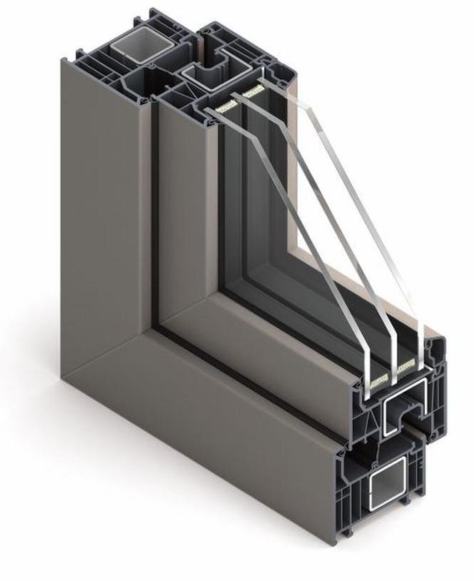

Wycena okna firmy MS więcej niż OKNA
Okno MSLine+, 82 mm, na profilach Salamander, dwuskrzydłowe rozwierno-uchylne
  • Okno białe – 1550 zł
  • Najpopularniejszy kolor okien: antracyt grau - 2018 zł
  • Najdroższy color: walnutt wood mat, szary, sepiabraun matt - 2041 zł
Cena okien z PCV
Autor: MS więcej niż Okna/ Materiały prasowe Profil okna plastikowego z kolorze szarym

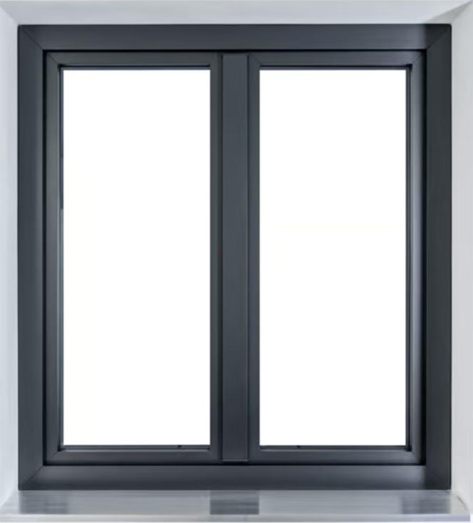

Wycena okna firmy OknoPlus
Okno Linear, dwuskrzydłowe, oba skrzydła rozwierno-uchylne, Uw = 0,87 W/(m2.K)
  • Okno białe - 1778,11 zł
  • Okno w kolorze standardowym, np. montana winchester - 2082,17 zł
  • Okno w kolorze najczęściej wybieranym - antracyt - 2082,68 zł
  • Okno w kolorze najdroższym, niestandardowym, dwukolorowe, różne kolory wewnątrz i na zewnątrz - 2217,03 zł
Okno dwuskrzydłowe
Autor: OknoPlus/ Materiały prasowe Okno PCV Linear
