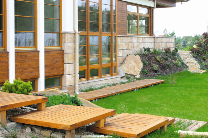

Okna deweniane
Autor: Andrzej Szandomirski
Wymiary i ciężar szyb zespolonych mogą być ogromne. Nie stwarzają pod tym względem ograniczeń. Te wynikają tylko z możliwości ram skrzydeł. One bowiem wraz z okuciami muszą przenieść ich ciężar, a przy tym zachować stabilność wymiarową w każdych warunkach pogodowych. Budując dom warto więc warto więc pochylić się nad budową okien, bo wiele od niej zależy.
Ramy z drewna - wady i zalety
Ramy okien drewnianych powstają z drewna klejonego. Najtańsze są robione z tarcicy struganej i łączonej na tak zwane mikrowczepy. Wcześniej jest ona suszona komorowo, co daje efekt podobny do impregnacji. Drewno do budowy okna jest zatem odporniejsze na wilgoć, ogień i szkodniki. Droższe modele okien wytwarza się z suszonego drewna litego. Rama jest przeważnie klejona z czterech warstw takiego materiału.
Na tę, która będzie widoczna, wybiera się drewno lepszej jakości – bez sęków i innych wad, co ważne, jeśli walory estetyczne budowanego domu są dla nas równie istotne, co jego funkcjonalność. Stosowana jest tu najtańsza sosna, nieco droższe meranti (zazwyczaj miękkie, najtańsze odmiany), a nawet luksusowy, drogi dąb. Drewniane ramy są kilkakrotnie malowane lakierem bezbarwnym lub transparentną lazurą modyfikującą ich odcień.
Te z najtańszego surowca pokrywa się farbą kryjącą. W razie uszkodzenia drewniana powierzchnia ram może być naprawiona. Drobne rysy zamaskuje nowy lakier, a gdy wgniecenia bądź zarysowania są głębsze – na ratunek przychodzą specjalne szpachle do drewna, których używa się przed malowaniem.
Jak duże mogą być okna drewniane?
Wysokość okien drewnianych otwieralnych, bez poprzecznych podziałów, dochodzi do 245-255 cm. Można uzyskać szerokość 150 cm. Grubość drewnianych ram może osiągnąć 9,2 cm. Taka  budowa okna gwarantuje możliwość użycia najgrubszych pakietów szybowych i spełnienia wymagań dotyczących izolacyjności cieplnej, które będą obowiązywały od 2017 lub nawet 2021 r. (U maksymalnie 0,9 W/(m2.K)).
