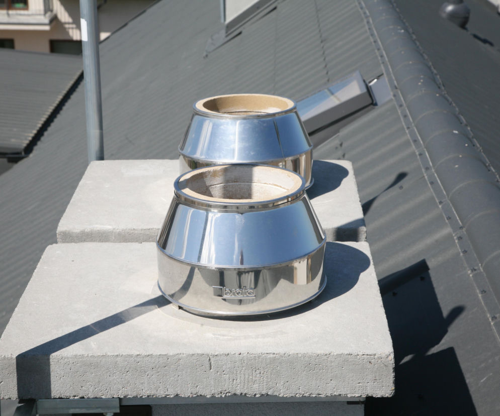

Dwa stalowe wyloty kominowe na betonowej podstawie dachu. O nowoczesnych systemach kominowych przeczytasz na Muratordom.

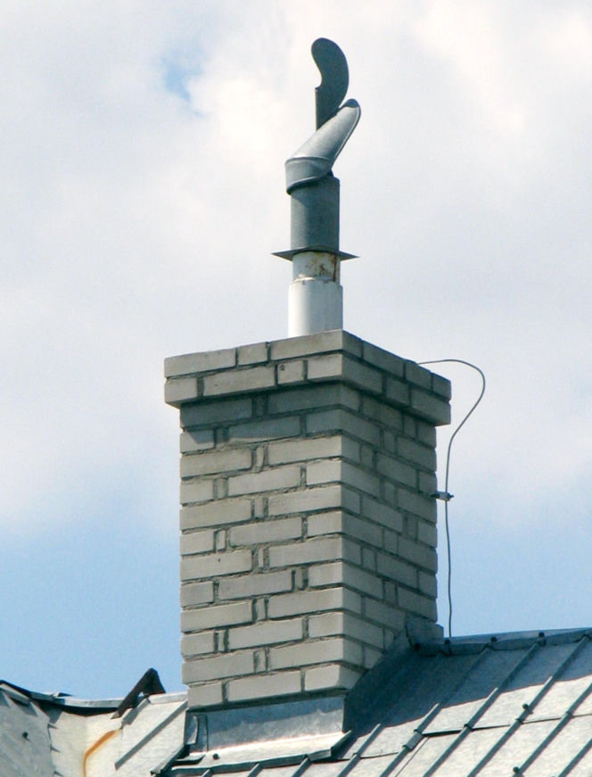

Komin tradycyjny
Przez długie wieki najbardziej rozpowszechnionym materiałem konstrukcyjnym używanym do budowy kominów była cegła ceramiczna i kamień. Murowane kominy są pracochłonne i wymagają dużej staranności w czasie prac budowlanych. Dużą uwagę trzeba poświęcić na wykończenie powierzchni przewodów kominowych. Spoiny pomiędzy kamieniami i cegłami powinny być gładkie i równe, aby nie powstawały zawirowania, które zakłócają i osłabiają siłę ciągu kominowego. Pomimo starannego wykończenia po pewnym czasie eksploatacji oddziaływanie temperatury oraz prace konserwacyjne, czyli czyszczenie komina powodują wykruszanie się spoin i powstawanie nierówności przewodu, co prowadzi do osłabienia ciągu. Z tych też powodów wraz z unowocześnieniem techniki formowania elementów ceramicznych zaczęto w budowie współczesnych kominów murowanych używać prefabrykowanych elementów ceramicznych w formie kształtek. Kształtki mają przekrój kwadratowy, o wymiarach ułatwiających montaż i omurowanie. Wewnętrzny kanał komina ma najczęściej przekrój kołowy. Ograniczenie liczby spoin w przewodzie spalinowym z kształtek wpływa na zmniejszenie oporów przepływu gazów oraz zmniejsza ryzyko powstania uszkodzeń. Do ważnych zalet należy też przyspieszenie prac związanych z samą budową – na 1 metr bieżący przewodu kominowego wchodzą 2 - 4 kształtki.
Miejsce na komin
W naszej strefie klimatycznej komin umieszczany jest w środkowej części domu. Grube wykonane z cegły ścianki tradycyjnych kominów odgrywają rolę grzejników w przylegających pomieszczeniach mieszkalnych. Tam jednak gdzie kończyła się strefa mieszkalna, często na poddaszu oraz ponad dachem kominy takie narażone są na wpływ warunków atmosferycznych, a przede wszystkim niskiej temperatury. Na granicy pomiędzy ciepłym (gorącym) wnętrzem komina, a powierzchnią na którą oddziałują niskie temperatury powietrza zewnętrznego dochodziło do skraplania się pary wodnej. Wilgoć gromadząca się w pobliżu powierzchni zewnętrznej muru komina odparowuje na zewnątrz. Część wody która pozostaje w ściankach może jednak powodować uszkodzenia, widoczne w postaci pęknięć, osypywania zaprawy ze spoin lub odpadnięć tynku. Intensywność tych procesów jest większa w przypadku, gdy do murowania komina lub jego naprawy użyte zostały nieodpowiednie zaprawy.

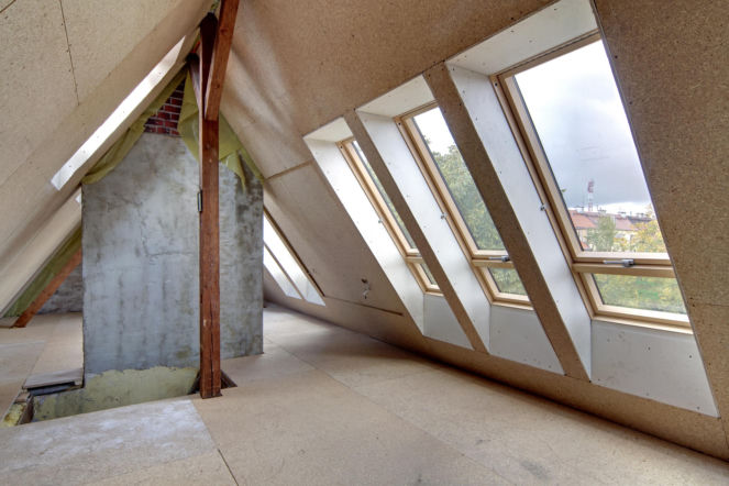

Komin może ograniczać przestrzeń wewnątrz domu
Autor: Piotr Mastalerz Komin może ograniczać przestrzeń wewnątrz domu

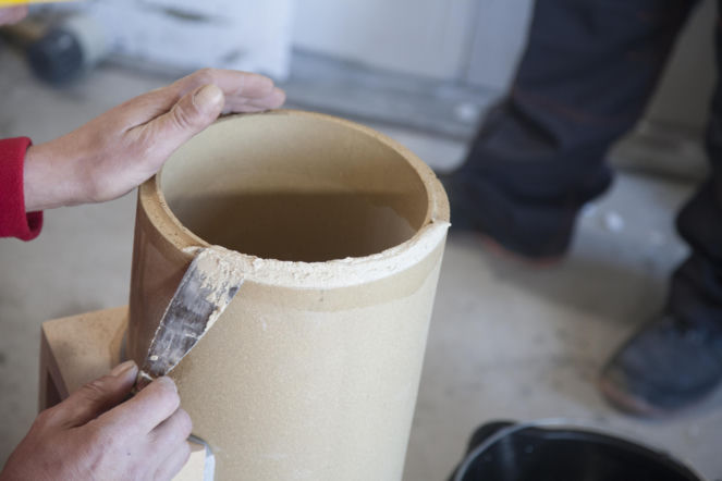

Ceramiczna kształtka wkładu kominowego
Autor: Andrzej Papliński Ceramiczna kształtka wkładu kominowego
Ceramiczne wkłady kominowe
Kwasoodporne kominowe kształtki ceramiczne są to gotowe elementy, łączone ze sobą w pionie na zakładkę z zastosowaniem uszczelniającej zaprawy kwasoodpornej. Kamionkowe bądź szamotowe elementy przewodów kominowych mogą być stosowane do budowy przewodów spalinowych, odprowadzających spaliny z kotłów opalanych gazem, olejem opałowym, ale także węglem, koksem lub drewnem. Kołowy lub kwadratowy przekrój przewodów, gładkość materiału z jakiego są zbudowane oraz zastosowanie złączy zakładkowych spowodowało zmniejszenie oporów przepływu w przewodzie kominowym. Dzięki temu przy dużo niższej temperaturze spalin uzyskuje się właściwą siłę ciągu.

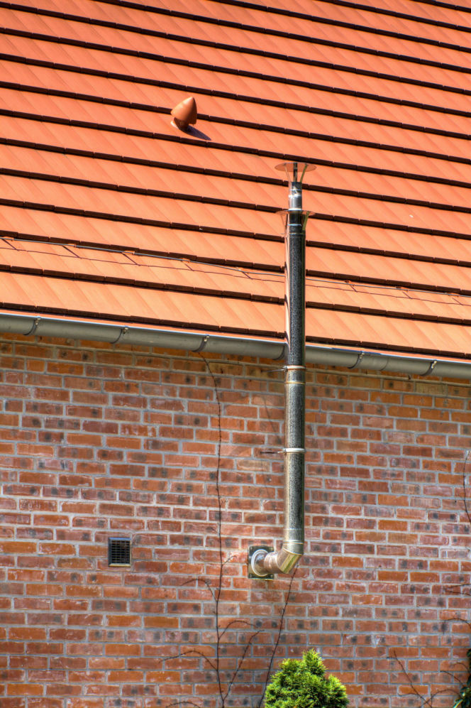

Wyprowadzenie komina przez ścianę
Autor: Piotr Mastalerz Wyprowadzenie komina przez ścianę
Komin bez komina
Zastosowanie przewodów powietrzno-spalinowych, które nie wymagają naturalnego ciągu pozwala na wyprowadzenie spalin nie tylko kominem ponad dach. Dla kotłów o mocy do 21 kW zainstalowanych w wolnostojących domach jednorodzinnych, spaliny mogą być takim przewodem odprowadzane przewodem powietrzno-spalinowym poprzez ścianę budynku. To bardzo wygodne rozwiązanie, które oszczędza miejsce i pracochłonność.

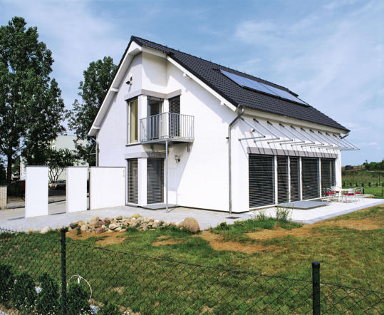

Dom pasywny - ogrzewanie i wentylacja nie wymagają systemu kominowego
Autor: Piotr Mastalerz Dom pasywny - ogrzewanie i wentylacja nie wymagają systemu kominowego
Dom bez komina – warto, ale czy na pewno
To już nie fanaberia, a rzeczywistość. Domy z pompami ciepła czy ogrzewaniem elektrycznym oraz wentylacją mechaniczną i rekuperacją obywają się bez systemu kominowego. Plusem oczywiście jest więcej miejsca w domu, szczególnie przy małych domach a także mniejsze koszty budowy. Minusem pełna zależność od sieci energetycznej, a to jak się okazuje może być problemem. W przypadku braku zasilania ten problem można rozwiązać agregatem prądotwórczym lub w przypadku posiadania fotowoltaiki magazynu energii, ale to oczywiście powoduje wzrost kosztów instalacji o kwotę, która może przekraczać sumę wydaną na przewód kominowy.
Warto więc zawsze rozważyć w takim wypadku budowę komina i podłączenie do niego nowoczesnego kominka lub pieca typu koza. Zapewni on ogrzewanie podczas przerw w dostawie prądu, a także wrażenia estetyczne. Komin na wypadek mieć więc warto. W przypadku miejscowego ogrzewacza powietrza nie będzie on znacznych rozmiarów.
