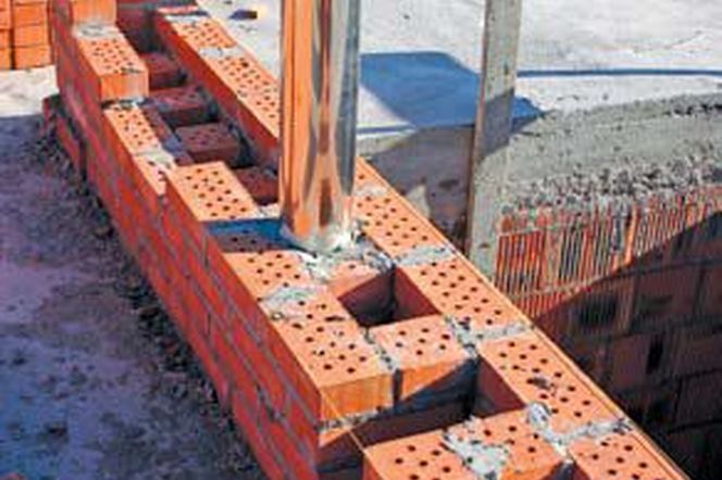

Autor: Andrzej Szandomirski Stalowy wkład kominowy często montuje się równolegle z wykonywaniem jego obudowy
Z czego buduje się kominy dymowe i kominy spalinowe?
  • Ceramiczne pustaki kominowe – przeznaczone są do budowy kominów dymowych i wentylacyjnych. Ich wytrzymałość nie może być mniejsza niż 5 MPa, a nasiąkliwość powinna się mieścić w przedziale 6-12%. Mają wysokość 24 cm i szerokość 18,8 cm. Dostępne są pustaki podstawowe P i z otworem bocznym PO. Te drugie służą do połączenia komina z czopuchem lub wlotem powietrza.
  • Keramzytobetonowe pustaki kominowe – bywają prostokątne lub kwadratowe. Wewnątrz mają kanały na przewody spalinowe albo wentylacyjne. Ich wysokość wynosi 24 cm, a szerokość 38 cm. Długość zależy od liczby kanałów. Są pustaki na jeden wkład oraz pustaki z dwoma oddzielnymi kanałami, z czego w większym umieszcza się wkład, a mniejszy to kanał wentylacyjny. Szczególnie warte polecenia są takie pustaki, które mają wokół otworu kominowego wyprofilowane specjalne kanaliki umożliwiające przewietrzanie materiału termoizolacyjnego. Będą chronić wełnę przed zawilgoceniem. Jego skutkiem byłaby utrata jej właściwości termoizolacyjnych. Niektóre pustaki wymagają wzmocnienia prętami zbrojeniowymi głównie w części wychodzącej ponad dach. Łatwo je poznać po tym, że mają przygotowane fabrycznie otwory, w które po zmontowaniu kilku warstw wkłada się pręty. Pustaki keramzytobetonowe mają chropowatą powierzchnię, dzięki czemu łatwo się je wykańcza tynkiem.
  • Cegły klinkierowe pełne – to dobry materiał, z którego da się budować przewody kominów dymowych lub obudowy wkładów kominowych z ceramiki bądź ze stali. Ze względu na estetyczny wygląd nie wymagają wykańczania od zewnątrz.

Wznoszenie obudowy komina
Tradycyjne kominy wznosi się równocześnie z murowaniem ścian. Montaż wkładu odbywa się łącznie z budową komina lub (w przypadku wkładów stalowych) po wybudowaniu komina – od góry. Jeśli stawiamy komin systemowy, możemy wymurować go, gdy kondygnacja i strop będą już gotowe, i dokończyć jego montaż, kiedy zbudowana zostanie kolejna kondygnacja. Tylko kominy stalowe dwuścienne niebiegnące w obudowie da się montować po zakończeniu budowy domu, jeżeli zostaną wcześniej przygotowane miejsca ich przejścia przez stropy i dach.
