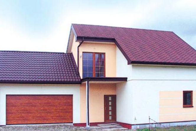

Jak wygląda dom jednorodzinny zbudowany z płyt?
Powierzchnie zewnętrzne paneli SIP można dowolnie wykańczać, na przykład tynkiem, okładziną drewnianą, drewnopodobną, kamienną lub ceglaną. Materiał wykończeniowy na elewacji dodatkowo chroni płyty (okładziny panelu) przed czynnikami atmosferycznymi.
A jak w środku?
Wewnątrz domu powierzchnię paneli wykańcza się tak jak każdą inną ścianę pokrytą płytami okładzinowymi – można ją malować, tapetować lub przyklejać do niej płytki.
