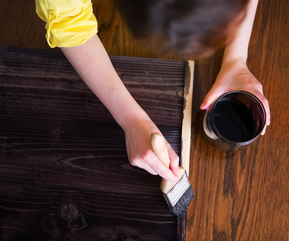

Impregnacja drewna - sposób nanoszenia impregnatu do drewna
Aby drewno przyjęło zalecaną przez producenta dawkę impregnatu, powinno być w stanie powietrzno-suchym, czyli mieć wilgotność nie większą niż 18%. Powierzchnia elementów powinna być czysta, ale nie musi być idealnie oszlifowana. Trzeba jednak pamiętać, że im bardziej chropowata powierzchnia, tym większe zużycie preparatu. Zwłaszcza w przypadku impregnatów technicznych, które nie tworzą powłoki na powierzchni drewna, lecz mają wniknąć w jego strukturę, ważny jest odpowiedni stopień nasycenia drewna.
Producenci określają metodę nanoszenia preparatu. Czasem jest to jedynie malowanie lub smarowanie pędzlem. Z kolei inni pozostawiają wybór między pędzlem, wałkiem a natryskiem. Niektóre produkty można wprowadzić w drewno metodą kąpieli. Aby zanurzyć w impregnacie zabezpieczane elementy, trzeba przygotować wannę lub długie koryto. Tu, podobnie jak w metodzie z natryskiem, ważne jest odpowiednie przygotowanie stanowiska pracy, aby nadmiar preparatu, który nie wniknie w drewno, nie zanieczyścił środowiska.
