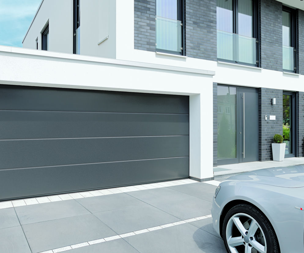

Rodzaj bramy a efekt bimetaliczny
Autor: Archiwum serwisu Na negatywne skutki rozszerzalności cieplnej narażone są zwłaszcza ciemne bramy garażowe o dużej szerokości

Nawet najbardziej profesjonalny montaż bramy i najwyższa dbałość o nią podczas użytkowania nie wystarczą, by uniknąć efektu bimetalicznego, kiedy to garaż położony jest od nasłonecznionej strony domu. Bardzo modne w minimalistycznej architekturze domów jednorodzinnych są ostatnio szerokie, często dwustanowiskowe, bramy w kolorze antracytowym. Takie duże i ciemne bramy szczególnie narażone są na skutki nagrzewania powierzchni. Ogromna różnica temperatury między zewnętrzną a wewnętrzną strona bramy może spowodować łukowate wygięcie segmentów na zewnątrz garażu. Im większe bramy – tym bardziej się wyginają, co powodować może ich nieszczelność, a nawet blokowanie w prowadnicach. Temu jednak można zaradzić. Firma HÖRMANN fabrycznie wyposaża szerokie bramy w zestaw wzmocnień. Ich montaż musi odbyć się w czasie instalacji bramy, ale jeszcze przed umieszczeniem paneli w otworze.
