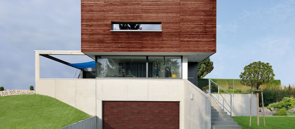

Autor: HÖRMANN/ Materiały prasowe Do garaży usytuowanych pod budynkiem nadają się zarówno bramy segmentowe jak i bramy uchylne. Trudności może tu sprawić montaż bramy rozwieralnej

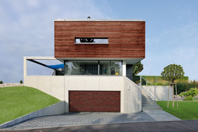

Minimalna szerokość bramy garażowej to 2,3 m. Zjazd powinien być jednak z każdej strony przynajmniej o 0,5 m szerszy, chociażby po to, aby móc otworzyć drzwi samochodu. Za optymalną szerokość zjazdu do jednostanowiskowego garażu uznaje się 3,5-4 m. Taka przestrzeń wystarcza do niezbędnego manewrowania, a powierzchnia zjazdu nie jest przesadnie droga w wykończeniu.
Problem może sprawić zapewnienie wystarczającej długości zjazdu. Od niej zależy przecież nachylenie głównej pochylni – im zjazd krótszy, tym bardziej stromy. Stopień nachylenia powierzchni nie powinien przekraczać 25%, co oznacza, że w przypadku garażu zagłębionego na 2,5 m odcinek między bramą garażową a wjazdową (mierzony prostopadle do bramy) musi mieć długość przynajmniej 10 m. Aby zjazd był wygodny, czyli jego spadek nie przekraczał 15%, ta długość musi się zwiększyć aż do 17 m. Nie zawsze udaje się wygospodarować tyle przestrzeni, wiele domów jest odsuniętych od ogrodzenia tylko o normowe 4 m. W takiej sytuacji zamiast nadmiernie zwiększać spadek zjazdu, lepiej rozważyć zmniejszenie głębokości posadowienia budynku (a więc również garażu), ograniczając ją tylko do strefy przemarzania, czyli 0,8-1,2 m.

Trzeba jednak pamiętać, że cofnięta względem ulicy brama skraca długość pochyłego spadku. Rodzaj zjazdu ma niemałe znaczenie podczas wyboru bramy garażowej. Bramy rozwierne lub bramy uchylne wymagają pozostawienia przed samochodem przynajmniej 1-2 m odstępu. Dlatego w garażach z krótkim i stromym zjazdem najlepiej sprawdzają się bramy rolowane lub bramy segmentowe, które nie zajmują przestrzeni przed samochodem.
